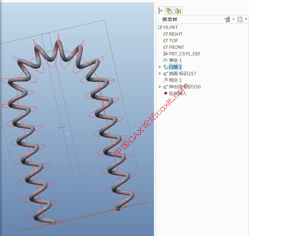

红色曲线看来好像需要用方程,但在图中又看不到,是否隐含?请高手指点。

从模型树里看 应是两曲面相交产生的线

扫描出曲面,曲线是曲面的边。

你没看模型树吗?先扫描出U型管曲面,再用可变剖面扫描(用公式约束曲线绕多少圈),曲面相交得到红线了
