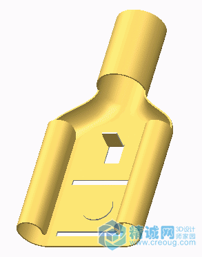

图 1 显示的是原始的铲式连接器,并展示了其所有细节。
图 1 - 铲式连接器

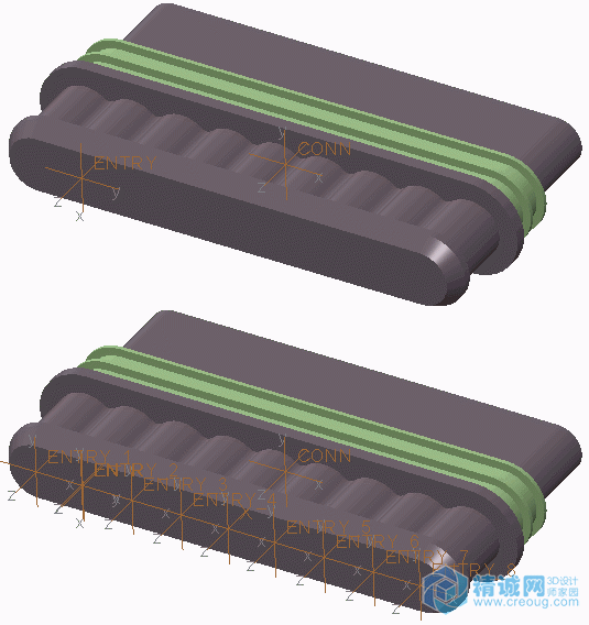

我们还得来学习下创建具有多个针的连接器时,如图 2 所示,可使用两种不同的方法来配置连接器:
·        “单个入口端”(Single Entry Port) - 可使第一根线直接布线到指定端口的 Z 轴。其次,线将以相对于线直径的间距整齐排列在前一根线的旁边。可以指定以下排列类型中的任何一种:
o   “圆形”(Round) - 线将围绕 Z 轴排列成一个同心圆形状。
o   “平整”(Flat) - 默认情况下,线将以平整、“单个文件”阵列的形式排列。它们也可以按照行和列的形式进行排列。
单个入口端的方法非常快捷,但由于它将各个电线位置都简化到连接器,因此这种方法并不精确。
·        “多个入口端”(Multiple Entry Ports) - 可使各个分开的线单独布线到其各自的入口端。使用这种方法会比较耗时,但线和针的位置会更加准确。
图 2 - 单个和多个入口端
我们再来看下过程分析

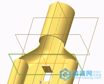

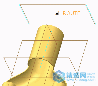

任务 1.创建基准点和坐标系以辅助布线。
1.     仅启用下列“基准显示”(Datum Display)。
2.     单击“基准”(Datum) 组下拉菜单并选择“点”(Point)。
3.     在“基准”(Datum) 组中单击“平面”(Plane) 以创建内部基准平面。
4.     预先突出显示并选择基准平面 FRONT 并将新平面拖回到偏移量为 8 的位置。
o   单击“确定”(OK)。
5.     按住 CTRL 键并选择基准轴 A_2。
6.     在“基准点”(Datum Point) 对话框中,选择“属性”(Properties) 选项卡并将“名称”(Name) 改为ROUTE。
图 1
7.     单击“确定”(OK),然后取消选择所有几何。
o    ROUTE 基准点可用于将电线布线到连接器。

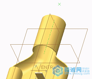

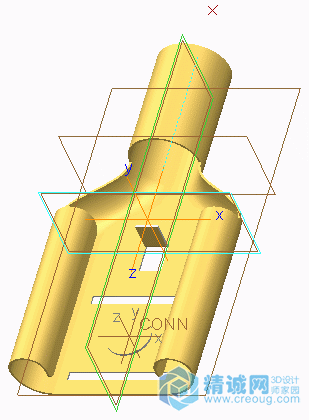

8.     在“基准”(Datum) 组中单击“坐标系”(Coordinate System)。
9.     预先突出显示基准轴 A_2 并选择。
10.   单击“平面”(Plane) 以创建内部基准平面。
11.   预先突出显示并选择基准平面 FRONT 并将其前面的新平面拖动到偏移量为 3 的位置。
o   单击“确定”(OK)。
图 2
12.   在“坐标系”(Coordinate System) 对话框中选择“方向”(Orientation) 选项卡。
o   使用新基准平面 DTM4 来确定 Z。
o   单击“反向”(Flip),以使 Z 轴朝向管子下方。
o   在空的“使用”(Use) 收集器中单击以将其激活。
o   选择基准平面 RIGHT。
o   使用基准平面 RIGHT 来投影 X。
o   选择“属性”(Properties) 选项卡并将“名称”(Name) 改为 ENTRY。
o   单击“确定”(OK),然后取消选择所有几何。
图 3

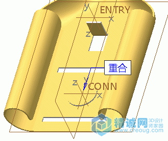

任务 2. 创建元件界面以辅助布线。
1.     在功能区中,单击“模型意图”(Model Intent) 下拉菜单中的“元件界面”(Component Interface)。
2.     选择基准坐标系 CONN。
3.     在“元件界面”(Component Interface) 对话框中单击“应用”(Apply)。
图 4

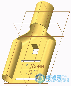

任务 3. 在连接器中对层进行管理。
1.     单击“显示”(Show) 并选择“层树”(Layer Tree)。
2.     右键单击并选择“新建层”(New Layer)。
3.     键入 ROUTING_DTMS 作为“名称”(Name)。
4.     选择基准轴 A_2 和基准点 ROUTE,然后单击“确定”(OK)。
图 5

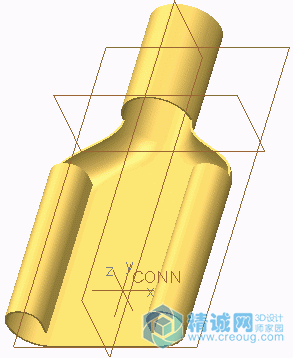

5.     右键单击并选择“新建层”(New Layer)。
6.     键入 CSYS_ENTRY-PORTS 作为“名称”(Name)。
7.     预先突出显示并选择坐标系 ENTRY,然后单击“确定”(OK)。
8.     按住 CTRL 键的同时选择两个新层,然后单击右键并选择“隐藏”(Hide)。
9.     右键单击并选择“保存状况”(Save Status)。
图 6
