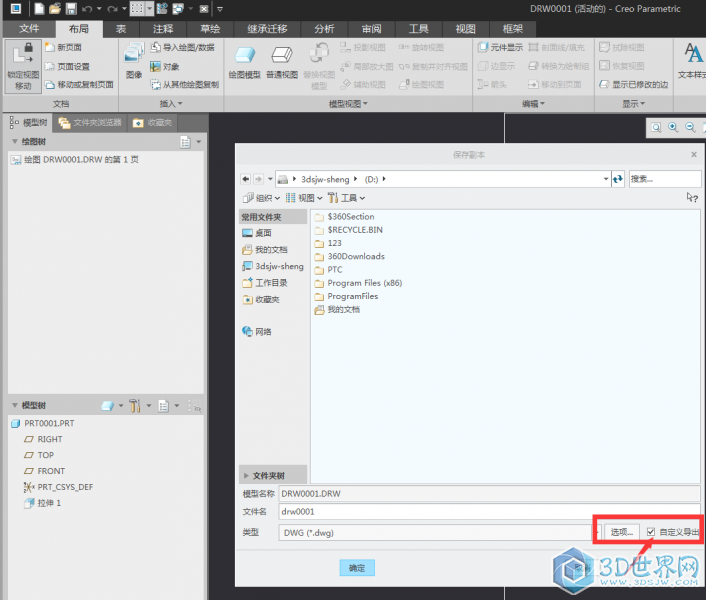

为什么creo4.0另存为dwg格式时,cad2007打不开?

QQ图片20170211161222.jpg 用这个,试下转换版本

在另存为的时候  选择下CAD2000版本就可以了

版本问题,重设置低版本就行了

保存 低版本的 就好了啦

我之前用的是creo2.0的转出的图档和IGS文件都可以使用(AUTOCAD2010),后升级刀3.0的转出的2D DWG和IGS相关软件就带不开了,修改转换文件后就好了(但愿我的回答能给你有所帮助)
