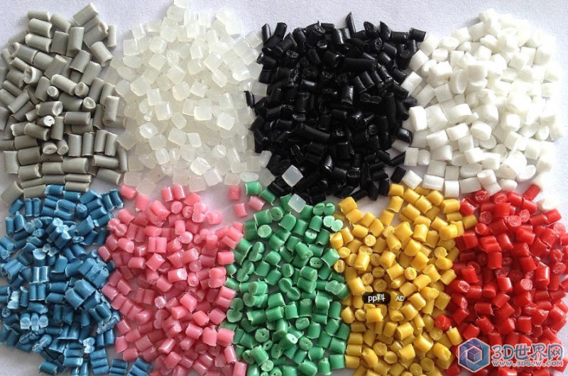

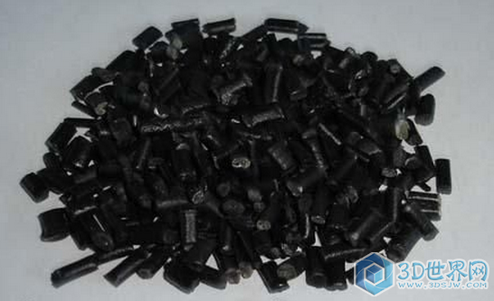

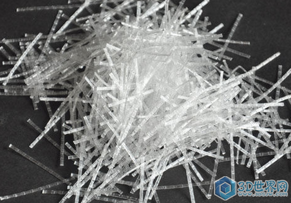

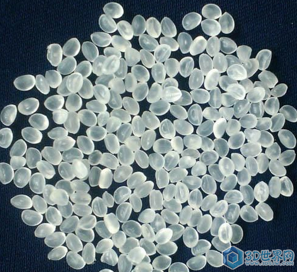

         朋友们,这就是各种各样的“百折胶”
