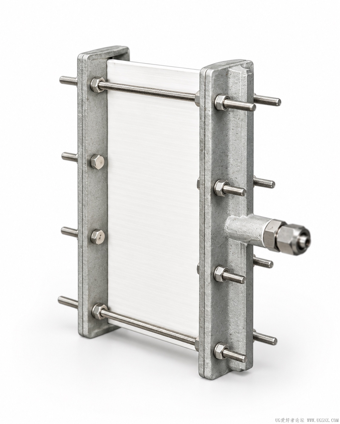

大家好,目前有一套非标密封结构样机,希望寻找具有机械结构设计、密封设计、工装设计及加工制造经验的工程人员进行技术交流。
目前该结构已经完成样机验证,可以实现基本密封功能,但在进一步工程化应用和批量制造方面,还存在一些优化空间,希望听取有相关经验人员的建议。
目前结构大致形式如下:
  • 金属壳体结构;
  • 端部压盖式预紧结构;
  • 内部为脆性片式功能组件;
  • 金属结构与脆性组件之间设置柔性密封材料;
  • 通过螺栓预紧,使压盖对柔性密封材料产生压缩作用;
  • 利用柔性材料受压后的变形实现端部气密封。
该结构设计过程中,需要同时考虑几个方面:
  • 保证密封可靠性;
  • 避免脆性组件受到过大的局部应力;
  • 保证长期运行稳定性;
  • 提高装配一致性。
目前主要遇到的问题如下:
1. 密封材料安装过程较复杂
现有结构中,柔性密封材料需要进行人工填充、压实和调整,装配过程耗时较长。
希望优化:
  • 密封材料安装方式;
  • 填充和压实工艺;
  • 装配步骤;
  • 是否可以采用更适合批量生产的预装方式。
2. 密封结构一致性需要提高
由于柔性材料存在压缩变形和回弹特性,不同装配状态下可能存在一定差异。
希望交流:
  • 密封材料压缩量如何合理设计;
  • 如何控制材料变形状态;
  • 如何保证密封区域受力均匀;
  • 是否需要增加限位或定位结构。
3. 脆性组件保护问题
由于内部组件属于脆性片式结构,需要避免:
  • 局部应力集中;
  • 边缘受力过大;
  • 装配过程中的损伤风险。
希望了解类似结构中:
  • 压紧力如何分配;
  • 接触区域如何设计;
  • 如何兼顾密封性能和结构安全。
4. 工程制造优化
目前希望进一步优化:
  • 零件加工方式;
  • 配合公差;
  • 密封区域加工精度;
  • 装配工装;
  • 批量生产一致性。
目标是在保证密封性能的基础上:
  • 降低装配难度;
  • 缩短人工操作时间;
  • 提高制造稳定性。
目前已有:
  • 实物样机;
  • 三维结构方案;
  • 基本密封性能验证。
现阶段主要希望寻找有类似经验的工程人员进行结构优化交流,而不是单纯寻找绘图人员。
希望交流对象包括:
  • 非标机械设计工程师;
  • 密封结构设计人员;
  • 工装夹具设计人员;
  • 机械加工及制造工艺人员;
  • 有脆性材料装配经验的工程人员。
如果有类似柔性材料压缩密封、脆性材料保护、非标设备结构优化方面的经验,欢迎交流讨论。
公开交流阶段仅提供简化结构示意图,不涉及完整尺寸、详细参数及具体应用背景。
感谢各位指导。

写了很多可还没理解,部分地方可以直接做成标准件直接上密封圈不合适吗?

做个治具

密封材料有更好的替代品?或者把你现有产品改为两半对夹形式
 楼主| 发表于 2026-9-19 10:11:19 | 显示全部楼层
感谢建议,这两个方向我们之前其实都做过一些考虑。
1. 关于更换密封材料
目前这类密封材料暂时还没有找到更合适的替代方案。我们的使用环境对耐腐蚀、长期稳定性要求比较高,因此目前主要还是考虑含氟类柔性材料。
因为我们的结构本身是非标的,市面上的标准密封件基本无法直接使用。之前我们也按照实际结构尺寸专门定制过 PTFE 垫片,但实际测试下来,问题主要不在纵向压缩量,而是在对横向间隙和局部尺寸偏差的补偿能力不足。中间脆性件本身存在一定尺寸偏差和局部不平整,定型垫片受压以后虽然能够产生一定压缩,但横向填充和随形能力有限,局部位置仍然容易出现没有完全填实的情况,最终影响密封。
O 型圈这种形式从我们目前的结构和密封区域形状来看,适配性也比较差,所以暂时没有作为主要方案继续做。
相比之下,现在使用的柔性填装材料虽然人工装配比较麻烦,但它可以根据实际缝隙进行填充、压实,对尺寸偏差、局部不平整以及非规则间隙的适应能力更强,所以目前还没有找到综合性能明显更好的替代形式。
2. 关于改成两半对夹结构
两半对夹确实能够解决目前“从小缝隙里一点点塞填料”的装配问题,这一点很有吸引力。
但我们这里还有一个比较特殊的约束:中间被密封件属于脆性片式材料。现在的结构是通过压盖施加纵向预紧,再依靠柔性填料受压变形,把这部分作用转化成对中间件横向的密封压力,相当于中间还有一层柔性材料做缓冲和压力重新分配。
如果改成两个半体直接对夹,夹紧载荷和装配公差对中间脆性件的影响会更加直接。只要两侧尺寸、平整度或者压紧量有一点偏差,就比较容易出现局部受力过大,因此对密封件压缩量、限位、公差以及装配控制的要求都会更高。
所以我们现在比较纠结的就是:既希望像两半式结构一样方便装配,又希望保留现有柔性填料对尺寸偏差和脆性件的保护能力。
如果您对这种情况下的两半对夹结构有比较具体的做法,比如浮动压块、限位结构、柔性补偿或者其他方式,也很想继续听听您的思路。
