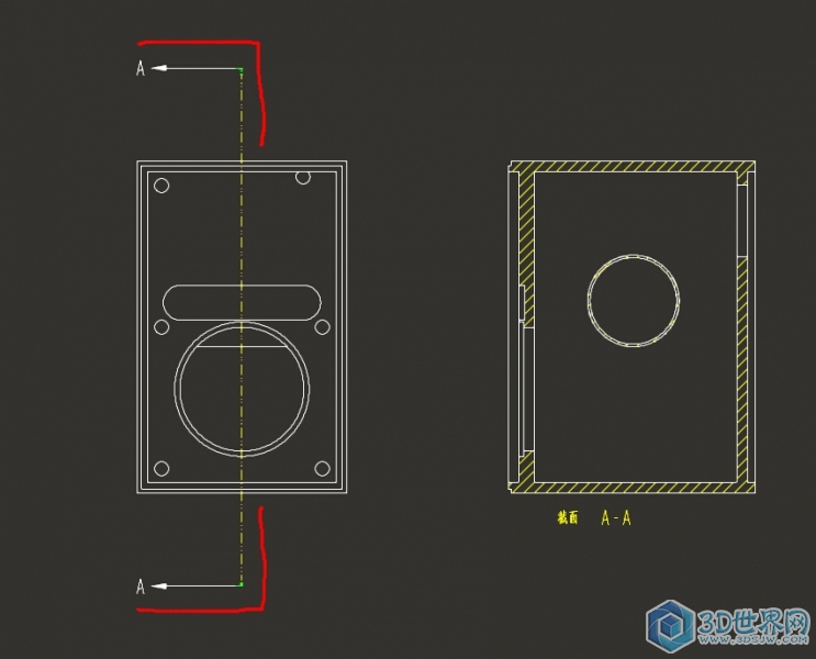

截面添加箭头后 箭头离零件太远了,箭头也太长了。每次都要手动移。请问大家有哪里可以设置这个距离长度的

可以拖动放到你想要的位置

工程图环境中,文件-准备-绘图属性-详细信息选项
在这些选项中找一下,修改值,注意保存
