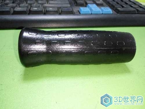

表面的凸起面如何创建

主要是在曲面上,第一个凸起的特征都不知道怎么创建

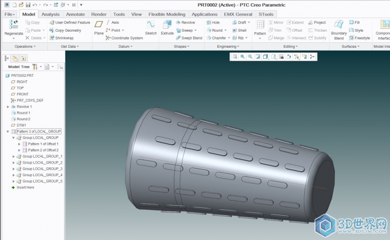

这个是我的做法,这个随便都可以画得出来吧

你好,请问下,你那个凸起的面是通过投影  边界混合  偏移曲面 实现的吗?

偏移就可以了呀

你们说的都不对,他这个外表面本身是一个曲面,简单的阵列是出不来的,具体过程我不清楚,之前有个设计公司在草图的时候就把凸起的特征和曲面参考了 ,阵列的时候又选尺寸驱动 反正我没学会 大概是这样

这样好像模具出不了模!

拔模偏移加尺寸阵列。倒扣在0.5以下的,ABS等不太硬的塑料可以选择强脱。
