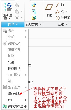

发表于 2012-3-31 08:07:56 | 显示全部楼层
组件模式下缩放比例我倒是没有搞过,零件模式下倒是可以的

发表于 2012-3-31 09:13:01 | 显示全部楼层
你打开组建中的零件就好了,就可以缩放了,,,,

发表于 2012-4-1 21:49:26 | 显示全部楼层
liaoxihai 发表于 2012-3-31 13:02
谢谢各位高手了,关键是想在组件下,缩放,零件那么多,要一个一个的去放比例的话,要很大的工作量,
这个我想不可能,proe在组建模式下不激活零件的是不可以修改这个零件的,呵呵(其实任何一个软件不可以的,像ug,sw、caitia这类支持零件多实体的软件在零件模式下以多实体来设计的可以框选实体来修改的,不过在装配模式下也是不能实现的)
