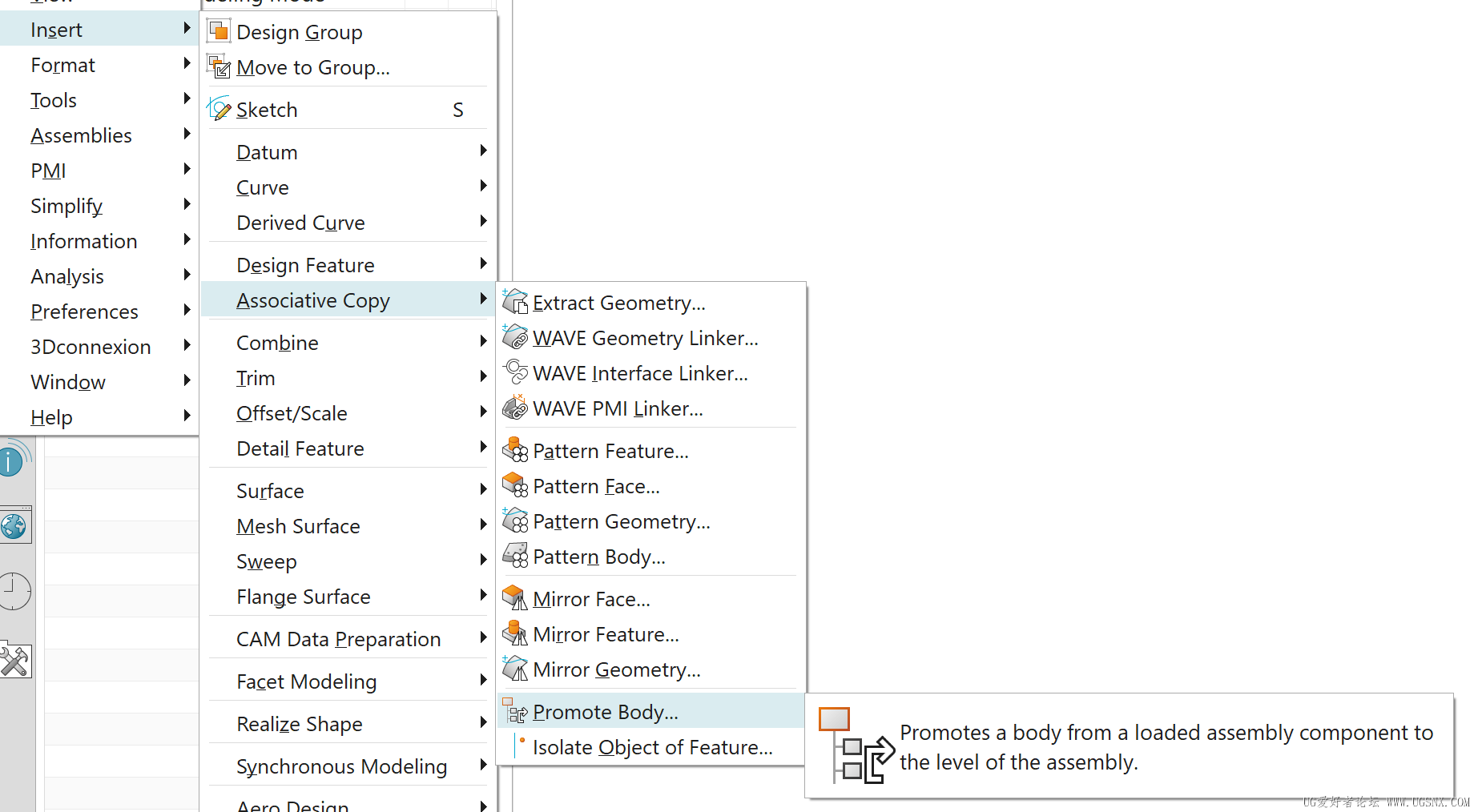

发表于 2026-7-21 11:42:45 | 显示全部楼层
122
1002
1002
发表于 2026-8-6 16:42:09 | 显示全部楼层
用提升体
