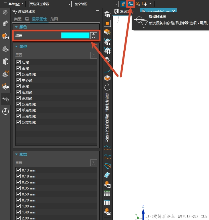

发表于 2026-4-16 13:26:27 | 显示全部楼层
回帖奖励 +5 G币
2406版本有选择过滤器,可以选择对应的颜色作为选择范围,就是说设置好蓝色作为选择过滤器之后,直接ctrl+A,就会选择所有蓝色的组件。不知道以前版本有没有。

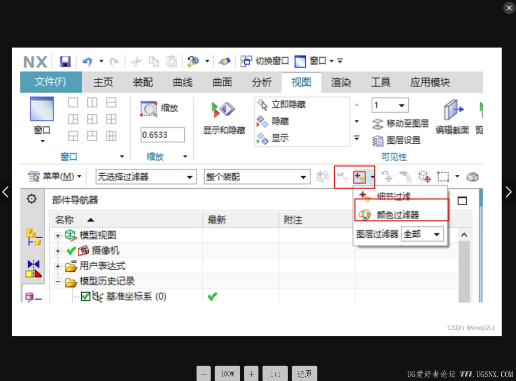

发表于 2026-4-16 14:37:07 | 显示全部楼层
2206应该也有吧,只不过不是导航器形式。试试看搜索一下【颜色过滤器】,或者上边框条这一部分下拉菜单里面看看。

发表于 2026-4-16 14:52:34 | 显示全部楼层
你看看这个位置,这是我从网上找的图片,应该是UG12或者更以前的版本里【颜色过滤器】的位置。

发表于 2026-4-28 11:32:12 | 显示全部楼层
CTRL+J 下面就有过滤器 依次是 类型、图层、颜色、属性、重置过滤器  不要怀疑UGNX的命令 只有你想不到找不到的 不会有用而没有的命令
