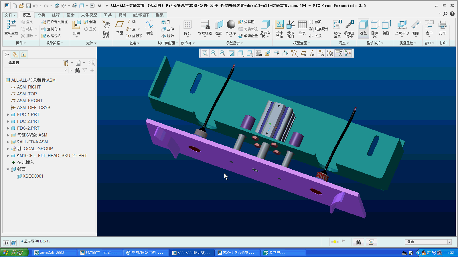

刚开始用cero, 用cero打开一个很大的装配模型,400多个子零件,在模型里面选中一个零件隐藏后怎么才能在显示出来?
从模型树上找这个零件太麻烦了,有没有什么快捷的方法?另外我选中一个零件后,有没有方法可以让选中的零件隐藏而没选中的显示出来(即UG里面的反选)
另外cero隐藏显示有没有快捷键?
谢谢!

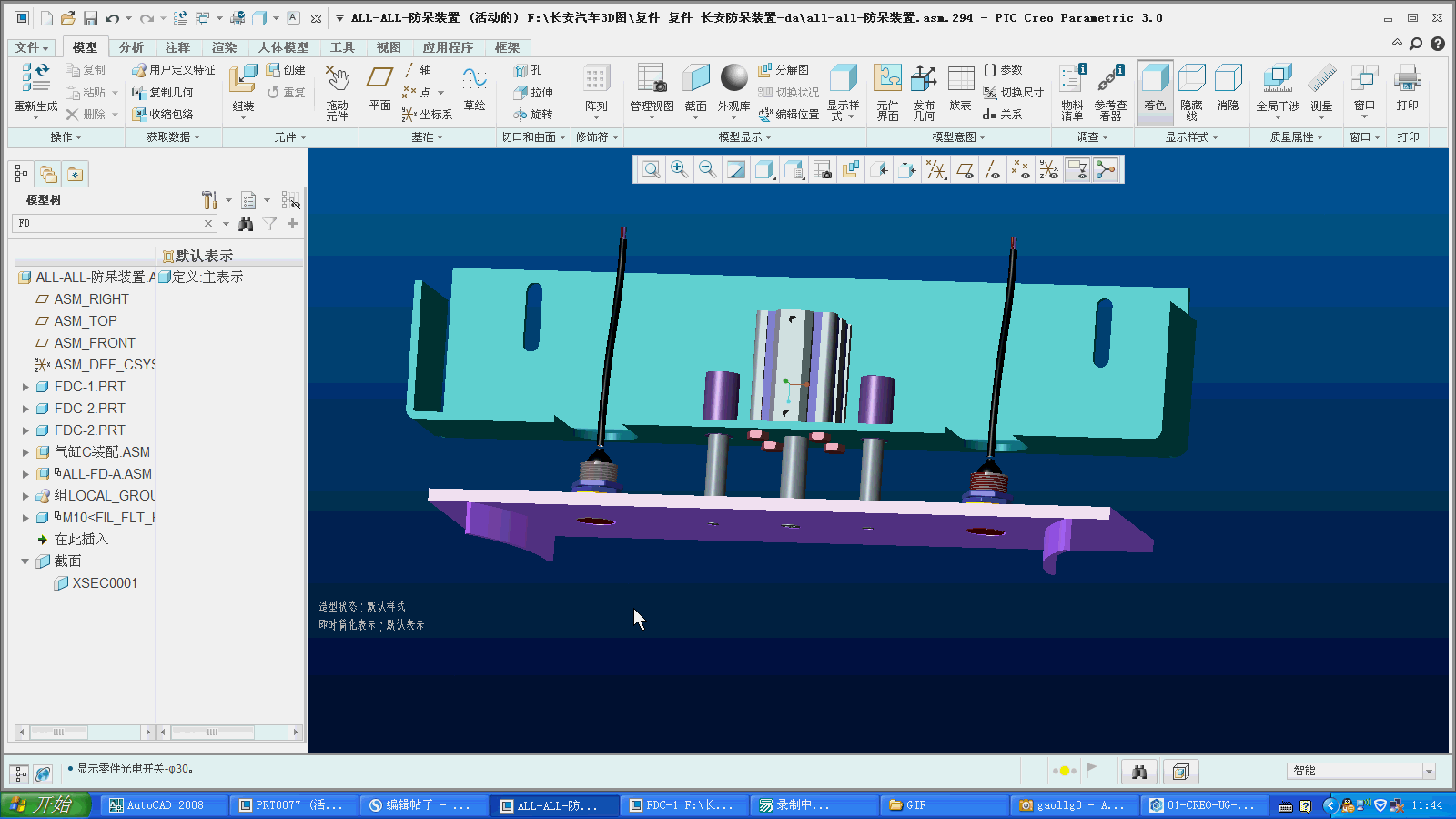

方法一:隐藏零件时先在模型树中定位,以方便取消隐藏时好查找(就算有再多零件也可以知道零件在哪里),方法如下:
方法二:自定义两个快捷键就可以实现反隐藏和取消反隐藏功能,这样比较方便,想看哪个点哪个;

 楼主| 发表于 2016-5-10 11:53:23 | 显示全部楼层
定义快捷键的方法比较好!!能否详细一点?
