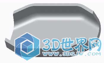

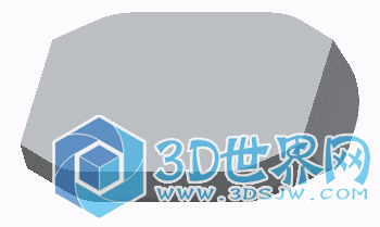

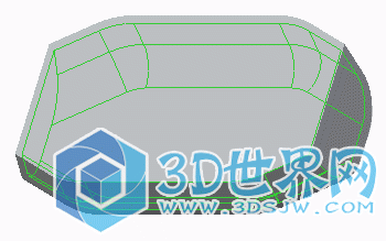

壳特征移除曲面以挖空设计模型,留下厚度为指定值的壁。创建基础壳特征分两个部分:
选择要移除的曲面 - 选择想要从模型移除的曲面。
Creo3.0
Creo3.0
也可以不从壳移除曲面,这样做的结果是会创建一个封闭的壳。封闭的壳是一个完全挖空的零件。
Creo3.0
Creo3.0
厚度 - 指定保留的模型壁的厚度。
       您可以在设计流程中创建壳以支持您的设计意图。但请注意,一些特征可能参考设计流程中早期创建的壳。
       可使用“引导”或“跟随”工作流创建壳。可使用拖动控制滑块或操控板修改壳特征的厚度。在操控板中单击“更改厚度方向”(Change Thickness Direction) “更改厚度方向”(Change Thickness Direction)  等效于指定负壳值。

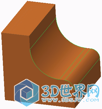

创建倒圆角理论
       倒圆角通过在现有几何之间创建平滑过渡添加或移除材料。
Creo3.0
Creo3.0
Creo3.0
Creo3.0
Creo3.0
Creo3.0

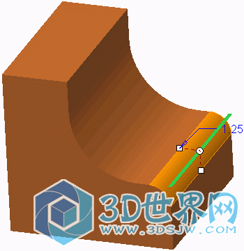

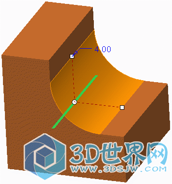

       当在模型上创建倒圆角特征时,Creo Parametric 等待选择要用作参考的边和/或曲面。倒圆角工具会根据选择的参考进行调整,以创建倒圆角特征。
        参考选定后,以默认半径尺寸显示倒圆角预览,可通过以下方式修改半径尺寸:使用半径拖动控制滑块、在模型上编辑尺寸或使用操控板。在图 1 和图 2 中,显示了倒圆角预览。
