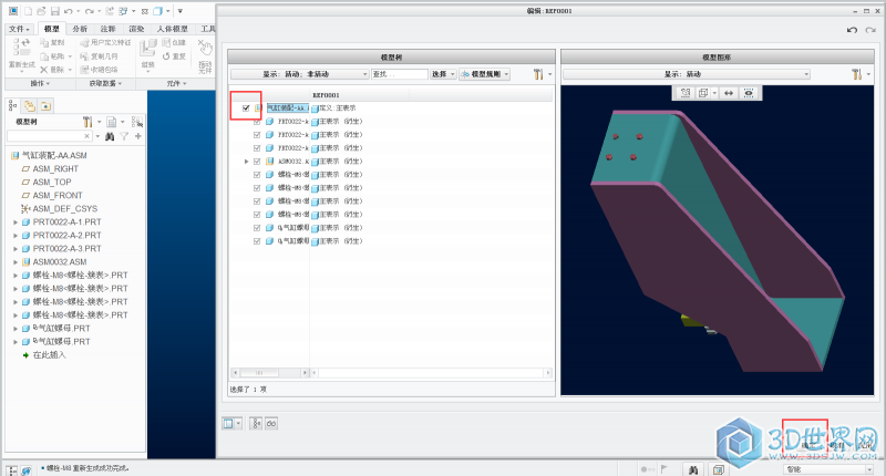

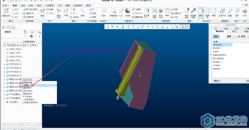

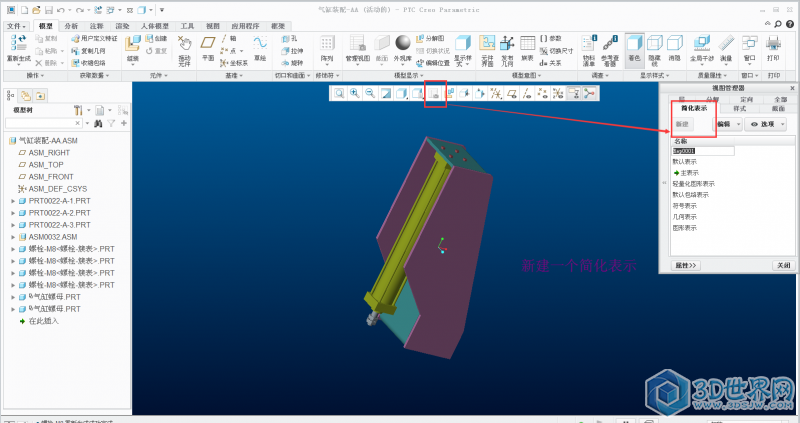

新建一个简化表示,把不需要的零件排除,再来进行全局干涉检查即可,操作步骤如下: 1.png 2.png 3.png 4.png
