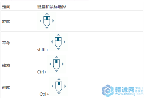

使用键盘和鼠标组合进行定向
要在特定的方向上查看模型,可使用键盘和鼠标功能的组合旋转、平移和缩放模型。对于每个方向,都是按住某一个键,然后单击相应的鼠标按键,如下表所示:

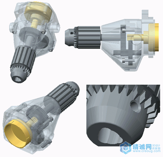

附加方向选项
除了使用键盘和鼠标组合之外,还可使用以下附加模型方向选项:
  • “上一个”(Previous) - 将该模型恢复到先前显示的方向。
  • “重新调整”(Refit) - 在图形窗口中重新调整整个模型。
  • “已保存方向”(Saved Orientations) - 显示可用于给定模型的保存的视图方向的列表。选择所需保存的视图的名称和选定视图的模型重定向。默认的 Creo Parametric 模板包括以下视图:
    • 标准方向 - 无法改变的初始 3D 方向。
    • 默认方向 - 与标准方向相似,但是可将其方向重定义到其他方向。
    • BACK、BOTTOM、FRONT、LEFT、RIGHT 和 TOP。

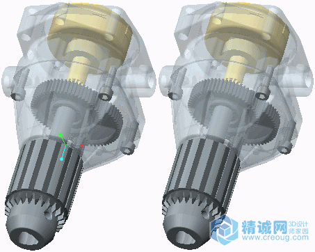

  • “旋转中心”(Spin Center) - 启用和禁用旋转中心。启用后,模型将绕着旋转中心的位置旋转。禁用后,模型将绕着光标位置旋转。定向长模型 (例如轴) 时禁用旋转中心会很有用。
