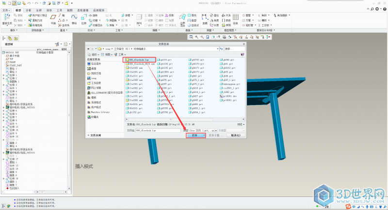

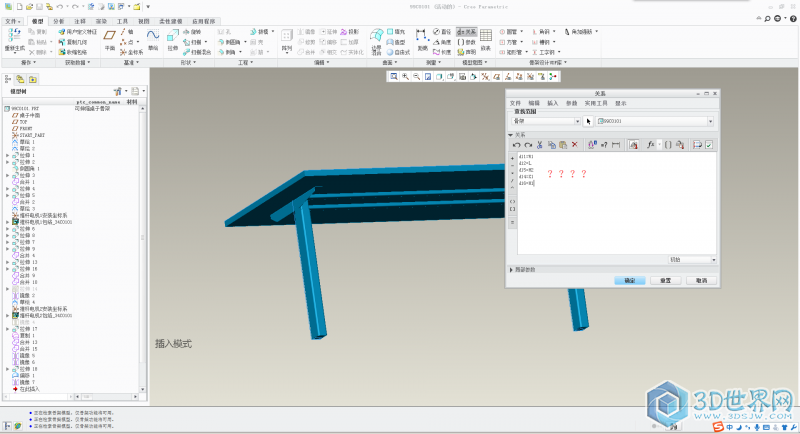

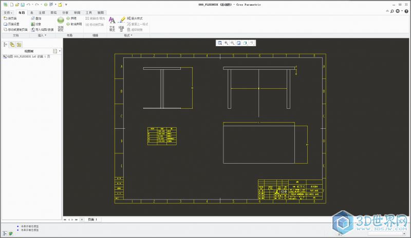

1.在我们常用到的骨架和记事本来形成骨架的TOP-DOWN协同设计的时候,我们最最常会用到参数,而这些参数起初我们是以字母的形式代号,随着长时间设计,代号的字母因为过多或者时间过长,是很容易忘记的。所以我们今天来介绍关系式中的尺寸代号如何快速查找。如下图,简单的几个参数代号随着时间还是忘了。╮(╯▽╰)╭。
2.我们这几个参数是基于我们的记事本,这里就涉及到一个全参数化TOP-DOWN协同设计的方法,打开记事本然后看到我们粗略画的图。

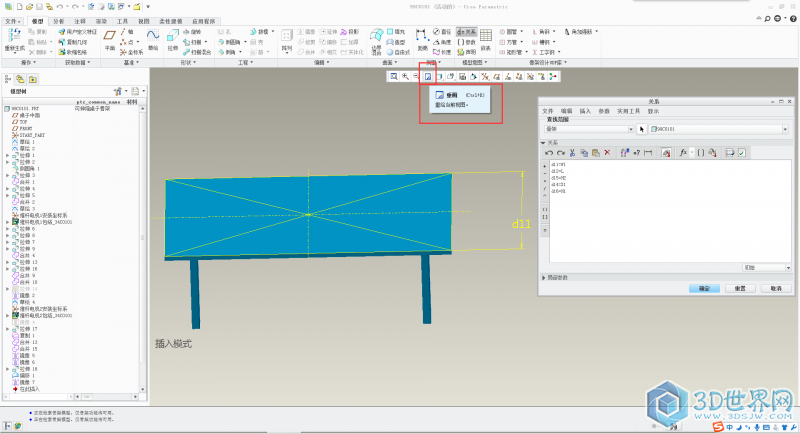

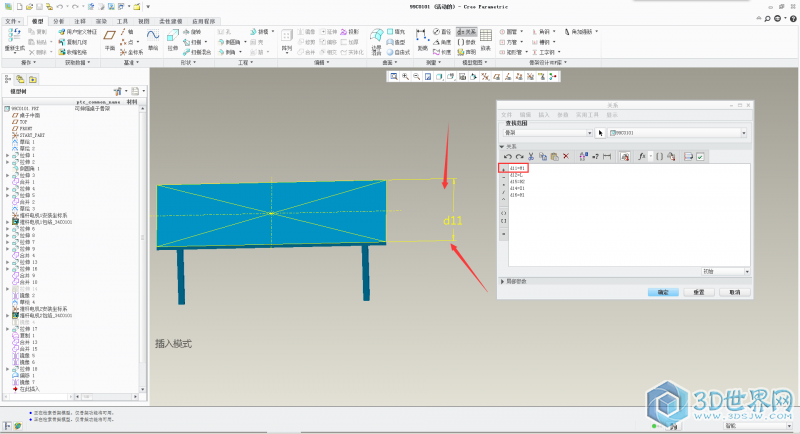

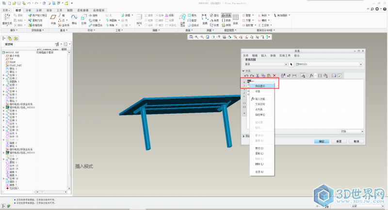

3.操作方法很简单,前面的这一段是系统自己默认的一段尺寸代码,后面的是我们自己编辑的代号,方法呢,就是选取系统默认的尺寸代码,然后右键→突出显示就可以了。
4.要想去除我们这一个显示的参数,操作方法很简单,如下图,点击小工具栏的重画就行。
这是我们第一个知识点,以上呢是我总结,后面会越来越精彩,一起加油!

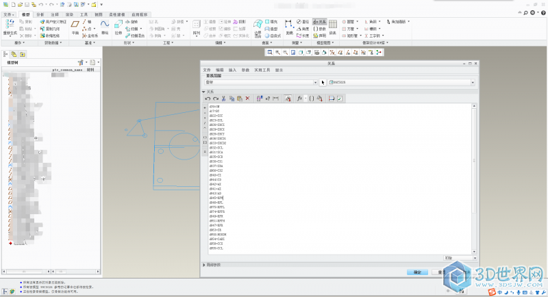

不知道这个多不多呢。。还能全部记住吗????
