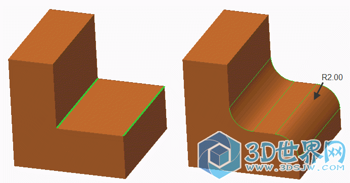

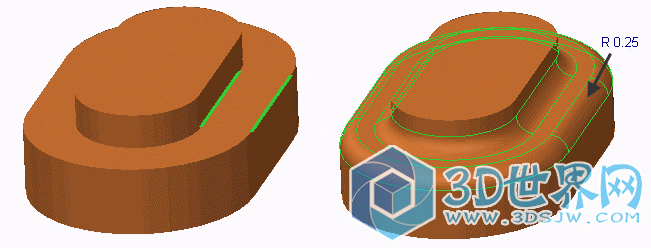

        可以通过选择一条边或一组条创建倒圆角。将对选择的每一条边进行倒圆角。如果选择的边有相邻的相切边,则默认情况下,倒圆角会自动在这些相切边周围传播。倒圆角构造为与同选定边相邻的曲面相切。
Creo
Creo
Creo3.0
Creo3.0
       在图 1 和图 2 中,为倒圆角选定的边在左侧突出显示。生成的倒圆角在右侧显示。请注意,因为图 2 中的边与其他边相切,所以在相切边上的倒圆角特征是自动创建的。

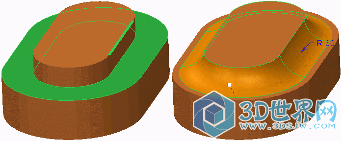

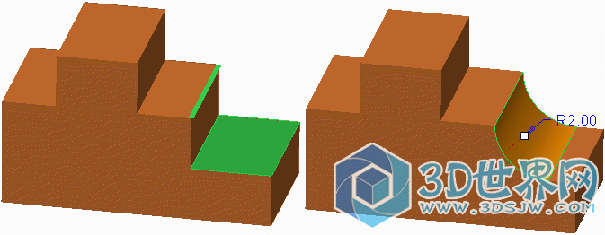

通过选择曲面和边创建倒圆角
       可以通过先选择一个曲面、然后再选择一条边创建倒圆角。这些倒圆角特征构造为与选定的曲面相切并穿过选定的边。如果选定的边有相邻的相切边,则默认情况下,倒圆角会自动在这些相切边周围传播。
       在图 1 和图 2 中,选定的曲面和边在左侧突出显示,生成的倒圆角显示在右侧。
