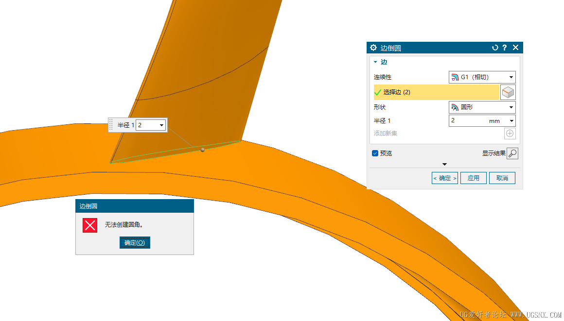

各位大佬,这种叶根倒不了大点的圆角是啥原因?一般咋处理呀
 楼主| 发表于 2026-9-18 10:28:09 | 显示全部楼层
多谢各位解惑,已经解决了。
原因:叶片做的不太好,不光顺,导致倒圆出错,虽然前后缘的圆角只有R0.3,但叶片做的好时,大的圆角也能倒。(在此多谢论坛一位老哥的建议)
措施:将原来叶型建模过程叶型曲线草图环境里(我是这样的建模过程)各分段曲线进行相切等操作让线条圆滑过渡,后再按正常建叶片模型,最后倒圆就正常了。
tip:图中,大家可以看见,优化叶片叶型曲线后,原叶片上竖着的两根惹人厌的线条消失了(之前倒圆每次都在这出红)^_^,这也说明叶片比之前更光顺了。

😂😂小点就行

边缘不够大

那是旁边 距离小了。

应该是两头适应不了,你这过于狭长

这不随便倒么。。。你什么版本的?发上来看看

大部分是两端间距太小了,圆角会缺失一部分

用面倒圆试试
