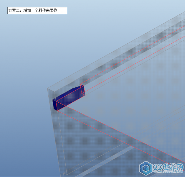

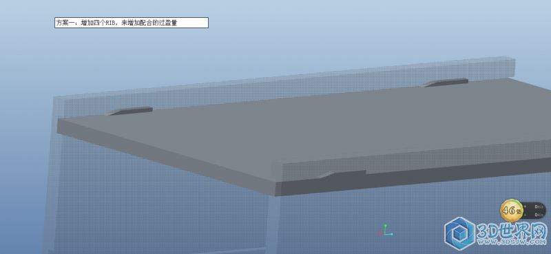

要求:1;下半部为拉出成型,尺寸精度不好,开口部位时大时小。与之配套的盖子。也就是透明片(点绿线部份)。2;安装 过程因为拉出成型部份尺寸不能控制得很好。开口部份时大时小。所以在安装透明片的时候。松紧很难控制。而且透明片很容易从两头跑出来。3;看一下各位技术达人有什么好的结构去解决这个问题。在动作不是很大的情况下。谢谢大家

拉出成型的那个料件不是好改的,只能改上面的板子,我建议加几个筋位来增加过盈量这样要可靠一些(当然加在板子的下面就不影响外观了)

 楼主| 发表于 2015-9-24 17:50:04 | 显示全部楼层
Anson_Chen 发表于 2015-9-24 16:19
拉出成型的那个料件不是好改的,只能改上面的板子,我建议加几个筋位来增加过盈量这样要可靠一些(当然加在 ...
向上限位这个不太好,本身这个也是往槽里面推的,如果拉铝槽口向外偏0.5的话估计这样设计起不到做用。还有这个限位来说,本身也是不可取的。上去还得用胶水粘,而且零件太小,难以撑握。大批生产时是不可行的。
