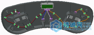

1.     启用“中心线”(Center Line)。
2.     禁用“位号标签”(Ref Designator Labels) 以禁用其显示。
图 45
3.     要避免在长且平整的段中产生扭曲,可通过执行以下操作来编辑缆位置以帮助平整缆:
o   按住 CTRL 键查询选择全部 20 个缆位置对,如图所示。
o   在“缆”(Cabling) 选项卡的“位置”(Locations) 组中,单击“属性”(Properties)。
o   将“分组”(Grouping) 改为“平整”(Flat)。
o   将角度改为 180,然后单击“确定”OK。

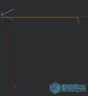

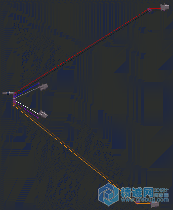

7.     在“菜单管理器”中单击“平整”(Flatten) > “布局”(Lay Out)。
8.     在子窗口中,选择水平行中的最左侧点,如图所示。
图 48
9.     在菜单管理器中单击“自动展平”(Auto Fan)。
10.   键入 5 作为折弯半径,然后按 ENTER 键。
11.   最小化该子窗口。请注意,它最小化到图形窗口中。
12.   在“菜单管理器”中,单击“平整定向”(Flat Orient) > “竖直”(Vertical) > “完成/返回”(Done/Return) > “完成/退出”(Done/Quit)。
13.   在“菜单管理器”中单击“重新生成”(Regenerate) > “自动”(Automatic)。
图 49
14.   启用“平面显示”(Plane Display)。
15.   定向为 FRONT 视图方向需执行以下操作:
o   在“图形中”工具栏中,单击“已命名视图”(Named Views) 并选择“重定向”(Reorient)。
o   分别选择基准平面 FLAT_HARNESS_FRONT 和 FLAT_HARNESS_TOP。
o   展开“保存的视图”(Saved Views) 窗格。
o   键入 FRONT 作为“名称”(Name),然后单击“保存”(Save)。
o   单击“确定”(OK)。
16.   禁用“平面显示”(Plane Display)。
图 50
17.  通过以下操作来调整线束段:
o   在“菜单管理器”上,单击“平整”(Flatten) > “移动段”(Move Segment)。
o   选择并拖动线束段,使其位置近似如图所示。
图 51

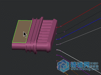

18.   通过以下操作装配线束连接器:
o   在“菜单管理器”中,单击“元件”(Components) > “全部组装”(Assemble All)。
图 52
19.   将模型旋转至近似的图示方向。
图 53
20.   通过以下操作重新定义 M-01 连接器方向:
o   在菜单管理器中单击“重新定义”(Redefine)。
o   从图形窗口选择 M-01 连接器。
o   单击“定向”(Orient)。
o   选择所示的曲面。
o   在模型树中选择 FLAT_HARNESS_FRONT 基准平面。
o   在“菜单管理器”中单击“黄色”(Yellow)。
o   单击“完成”(Done)。

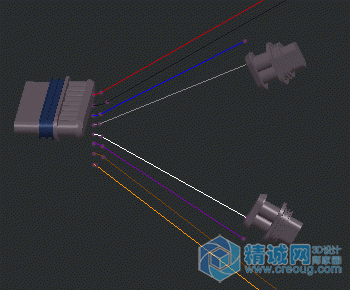

图 54
21.   在“图形中”工具栏中,单击“已命名视图”(Named Views),然后选择 FRONT。
22.   通过以下操作重新定义其他连接器方向:
o   从图形窗口选择 C-01 连接器。
o   单击“定向角”(Orient Angle)。
o   键入 180 并按 ENTER 键。
23.   重复这一过程来将余下的三个连接器 180 度重新定位。
图 55
24.   必要的话,可以移动连接到四个较小连接器的结束段,使其尽可能靠近各个入口端。

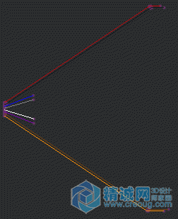

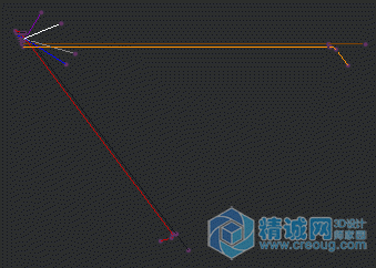

25.   通过以下操作散开元件:
o   在“菜单管理器”上,单击“元件”(Components) > “散开”(Fan Out)。
o   选择四个小连接器中的一个。
26.   对其他三个小连接器重复此过程。
27.   单击“完成/退出”(Done/Quit)。
o    松散的线末端会捕捉到其附近的坐标系并呈现波浪形,因为它们要比相邻的段长一些。
o    如果电线不散开,可在打开的端口处将松散的段向其坐标系移近,然后再次尝试散开过程。
o    如果电线仍无法散开,可使段尽可能靠近打开的端口。过程中的此部分仅用于视觉表示目的。
28.   通过以下操作在连接器处编辑电线段角度:
o   在菜单管理器中单击“修改”(Modify)。
o   选择长的红色电线段并将角度值改为 20。
o   选择短的红色电线段并将其角度值改为 20。
29.   重复此过程来修改两根橙色电线段的角度。
30.   选择灰色电线段并将其角度值改为 10。
31.   选择白色电线段并将其角度值改为 10。
32.   在“菜单管理器”中单击“重新生成”(Regenerate) > “自动”(Automatic)。

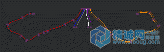

图 56
33.   将背景改为“默认”(Default) 显示。
o   单击“文件”(File) > “选项”(Options),然后选择“系统颜色”(System Colors)。
o   在“颜色配置”(Color Scheme) 下拉菜单中选择“默认”(Default),然后单击“确定”(OK)。
34.   单击“文件”(File) > “关闭”(Close) 以返回至 CABLING.ASM。
35.   启用“粗缆”(Thick Cables)。
GMT+8, 2026-11-5 18:23
