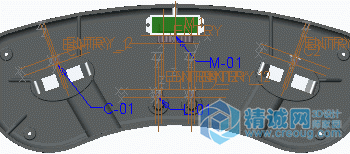

2.     2. 通过以下操作指定左侧的 C1 连接器:
o   在“逻辑数据”(Logical Data) 组中,从“自动指定”(Auto Designate) 下拉菜单中选择“指定”(Designate)。
o   略微旋转一下模型,然后放大左侧的 C1 连接器。
o   选择左侧的 C1 连接器。
o   单击“接受”(Accept) 接受默认参数。
o   在菜单管理器中单击“入口端”(Entry Ports)。
o   按住 CTRL 键并选择 ENTRY_1 和 ENTRY_2 坐标系,然后单击“确定”(OK)。
o   键入 2 作为内部长度,然后按 ENTER 键。
o   在“菜单管理器”(Menu Manager) 中单击“倒圆角”(ROUND) > “完成”(Done) > “完成”(Done)。
图 17

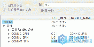

8.    8. 通过以下操作定义各个连接器的参考说明:
o   在“电气参数”(Electrical Parameters) 对话框的 REF_DES 列中,将 C1、L1 和 M1 连接器的说明分别改为 C-01、L-01 和 M-01。
o   单击“应用”(Apply),然后单击“确定”(OK)。
图 20

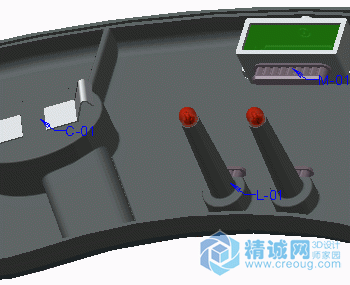

9.     9. 禁用“坐标系显示”(Csys Display) 。
10.   10. 单击“图形中”(In Graphics) 工具栏中的“位号标签”(Ref Designator Labels) 。
图 21

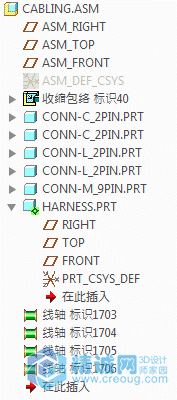

11.   11. 通过以下操作读取新线轴:
o   在“逻辑数据”(Logical Data) 组中单击“线轴”(Spools) 。
o   在菜单管理器中单击“读取”(Read)。
o   在“打开”(Open) 对话框中,单击“工作目录”(Working Directory) 。
o   按住 CTRL 键选择 14_BLK_SXL.SPL、14_RED_SXL.SPL、16_BLU_SXL.SPL 和 16_GRY_SXL.SPL。
o   单击“打开”(Open)。
图 22

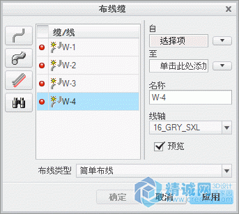

18.   18. 通过以下操作创建四根新电线并分配线轴:
o   在“布线”(Route) 组中单击“布线缆”(Route Cables)。
o   在“布线缆”(Route Cables) 对话框中,单击“新建线”(New Wire) 四次。
o   设置电线 W-1 的线轴为 14_RED_SXL。
o   设置电线 W-2 的线轴为 14_BLK_SXL。
o   设置电线 W-3 的线轴为 16_BLU_SXL。
o   设置电线 W-4 的线轴为 16_GRY_SXL。
图 25

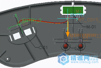

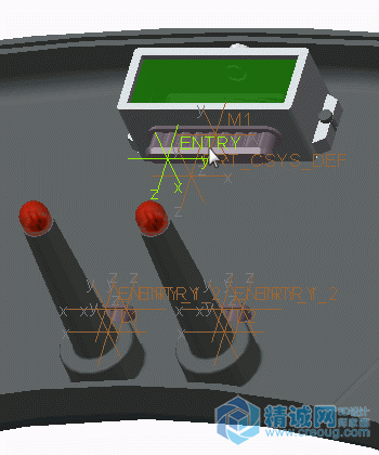

19.   19. 通过以下操作指定 W-1 电线的布线参考:
o   选择 W-1,然后在“自”(From) 参考收集器中单击将其激活。
o   在 M-01 连接器上选择 ENTRY 坐标系。
o   选择 C-01 连接器上的 ENTRY_1 坐标系作为“至”(To) 参考。
图 26
20.   20. 通过以下操作指定 W-2 电线的布线参考:
o   选择 W-2,然后在“自”(From) 参考收集器中单击将其激活。
o   选择 C-01 连接器上的 ENTRY_2 坐标系作为“至”(To) 参考。
图 27
21.   21. 通过以下操作指定 W-3 和 W-4 电线的布线参考:
o   选择 W-3,然后按住 CTRL 键并选择 W-4。
o   右键单击模型并选择“自”(From)。
o   选择 L-01 连接器上的 ENTRY_1 坐标系作为“至”(To) 参考。
图 28

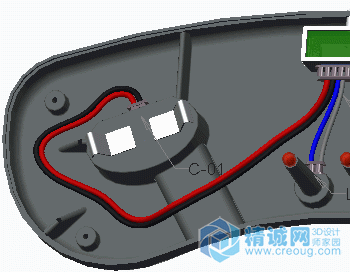

22.   22. 通过以下操作完成布线:
o   在“布线缆”(Route Cables) 对话框中,确保“布线类型”(Route Type) 被指定为“简单布线”(Simple Route)。
o   单击“确定”(OK)。

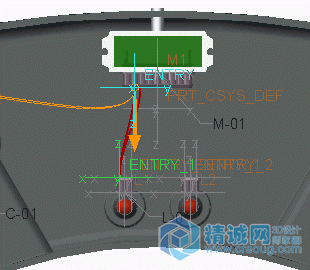

23.  23.  禁用“坐标系显示”(Csys Display)。
图 29
24.  24. 单击“图形中”(In Graphics) 工具栏中的“粗缆”(Thick Cables)。
25.  25. 稍微旋转一下模型以查看电线。

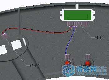

26.  26. 可注意到 W-1 和 W-2 (红色和黑色电线) 与筋产生干涉。
图 30
27.   27. 可注意到 W-3 和 W-4 (蓝色和灰色线) 具有相同的目标,而这并不是希望的结果。
图 31
28.   28. 启用“坐标系显示”(Csys Display)。
29.   29. 定向为 TOP 视图方向。

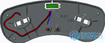

30.   30. 在功能区中,从“布线”(Route) 组中单击“布线缆”(Route Cables)。
31.   31. 通过以下操作编辑 W-4 电线的布线:
o   在模型中,按住 CTRL 键并选择 W-3 (蓝色) 和 W-4 (灰色) 线。
o   在对话框中只选择 W-4,并选择 L-01 连接器上的 ENTRY_2 坐标系作为“至”(To) 参考。
o   单击“确定”(OK)。
32.   32. 禁用“坐标系显示”(Csys Display) 。
图 32

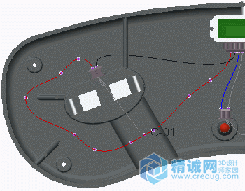

33.   33. 单击“图形中”(In Graphics) 工具栏中的“中心线”(Center Line) 。
34.   34. 通过以下操作编辑红色电线的布线:
o   在图形窗口中选择 W-1 (红色线)。
o   右键单击并选择“插入位置”(Insert locations)。
o   从 M-01 连接器正下方开始,选择如图所示的位置:
§ 平面上的两个位置。
§ 厚筋上的三个位置:一个在右侧的倒圆角上、一个在平整曲面上,还有一个在左侧的倒圆角上。
§ 筋周围的其他五个位置,它们也位于平面上。
o   在“位置”操控板中,单击“完成特征”(Complete Feature)。

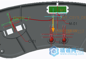

图 33
35.   35. 通过以下操作编辑黑色电线的布线:
o   在图形窗口中选择 W-2 (黑色线)。
o   右键单击并选择“重新布线”(Reroute)。
o   选择 W-1 (红色电线) 的第一个和最后一个插入位置。
o   在“重新布线缆”(Reroute cables) 操控板中,单击“完成特征”(Complete Feature)。
图 34
36.   36. 单击“粗缆”(Thick Cables)。
37.   37. 稍微旋转一下模型以查看电线。
38.   38. 可注意到 W-1 和 W-2 (红色和黑色电线) 不再与筋产生干涉。
39.   39. 要注意到现在 W-3 和 W-4 (蓝色和灰色线) 具有正确的目标。
图 35

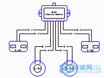

o    现在将使用示意性布线对充电站另一半的电线进行布线。
40.   40. 查看完成的 Creo Schematics 布线图。此示意性布线图已在 Creo Schematics 中创建完毕。
41.   41. 示意性信息已从 Creo Schematics 导出到 XML 文件中。
图 36

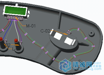

53.   53. 通过执行以下操作创建 W-5 和 W-6 电线:
o   单击“布线缆”(Route Cables)。
o   可注意到在模型树中有四个定义的线轴。
o   在“布线缆”(Route cables) 对话框中,单击“查找”(Find)。
o   在“查找缆”(Find Cables) 对话框中,单击线 w-5 拖动并同样选择线 w-6。
o   单击“添加”(Add) file:///C:/Users/ADMINI~1/AppData/Local/Temp/msohtmlclip1/01/clip_image027.gif,然后单击“确定”(OK)。
o   可注意到模型树中现在有六个线轴。这些线轴是使用示意性数据自动创建的。
o   可注意到已经定义了“自”(From) 和“至”(To) 参考收集器。
o   单击“应用”(Apply)。
图 39

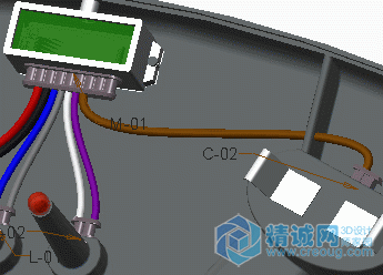

54.   54. 通过执行以下操作创建 W-7 电线:
o   单击“查找”(Find)。
o   在“查找缆”(Find Cables) 对话框中,选择 w-7。
o   在“布线缆”(Route cables) 对话框中,单击“确定”(OK)。
图 40
55.   55. 定向为 TOP 视图方向。

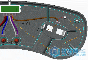

56.   56. 通过执行以下操作编辑 W-7 (褐色电线) 的布线:
o   选择 W-7 (褐色线)。
§ 平整曲面上的两个位置。
§ 厚筋上的三个位置:一个在左侧的倒圆角上、一个在平整曲面上,还有一个在右侧的倒圆角上。
图 41
57.   57. 通过执行以下操作创建 W-8 电线:
o   单击“布线缆”(Route Cables) 。
o   单击“查找”(Find)。
o   选择 W-8 并单击“添加”(Add) file:///C:/Users/ADMINI~1/AppData/Local/Temp/msohtmlclip1/01/clip_image027.gif,然后单击“确定”(OK)。
o   将“布线类型”(Route Type) 改为“沿缆”(Follow Cable)。
o   选择 W-7 (褐色线)。
o   单击“中心线”(Center Line)。
o   选择 W-7 (褐色电线) 的第一个和最后一个插入位置。
o   单击“确定”(OK)。
图 42
