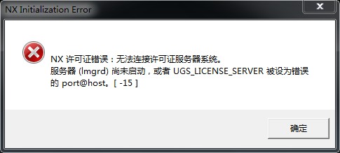

我系统是win7的,装的UG 8.0,在启动时出现如图片所示的情况,请求哪位高手解决!

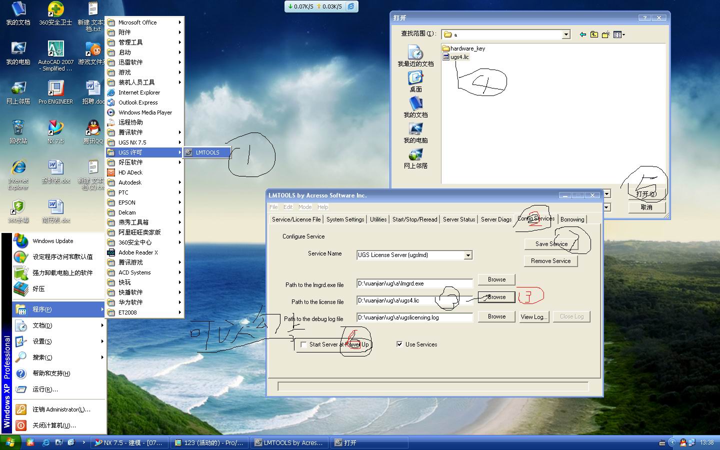

发表于 2012-7-11 10:52:56 | 显示全部楼层
你许可证没搞好。你打开LICENSE看看有没有把你的计数机名换掉。在就是你要设置lmtools里的文件所指位置
发表于 2012-7-11 12:35:20 | 显示全部楼层
其实很简单的,你先启动许可文件,在点imgrd这文件就可以了。你应该在装7.5~8.0的版本吧。

发表于 2012-7-11 13:43:59 | 显示全部楼层
完成一下步骤在重启电脑。应该好了,

发表于 2012-7-12 10:51:17 | 显示全部楼层
CQUT_xiao 发表于 2012-7-11 20:07
没有看到你说的那个文件啊?
在UGSing这文件里。。。不可能会没有的。你安装的时候第一步就是这文件的。
