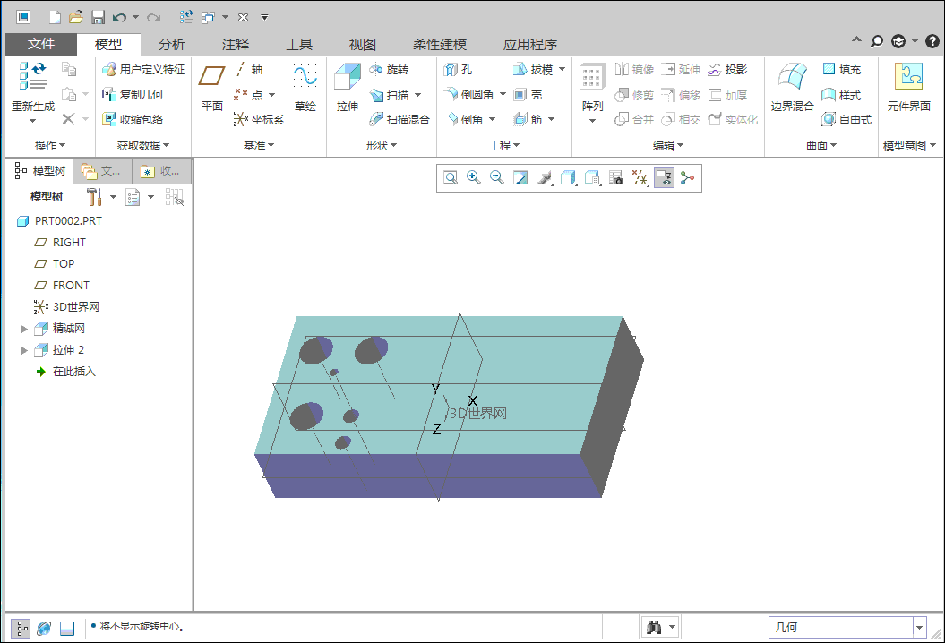

顶针板上的多个孔,Creo4.0可以做到整体移动位置吗?求大神们指点

发表于 2016-12-19 11:50:57 | 显示全部楼层
用 柔性建模 里的移动非常方便

发表于 2016-12-19 18:59:40 | 显示全部楼层
参数化的 才有意义,这样没有具体数值 意义不大
发表于 2016-12-19 20:22:03 | 显示全部楼层
这个有参数的,是楼主没操作。选中要移动的面后,点参考方向,就会出现参数

发表于 2016-12-27 08:17:53 | 显示全部楼层
楼主柔性建模没学好
