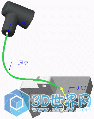

禁用所有“基准显示”(Datum Display) 类型。
       从“形状”(Shapes) 组的“扫描”(Sweep) 类型下拉菜单中选择“扫描”(Sweep) “扫描”(Sweep) 。
       在图形窗口中选择 3D 曲线作为轨迹。
3D世界网Creo3.0
3D世界网Creo3.0

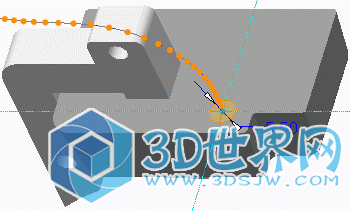

在操控板中单击“创建截面”(Create Section) “创建截面”(Create Section) 。
       仅启用下列“草绘器显示”类型:GraphicGraphicGraphic。
草绘如图所示:
        单击右键并选择“圆”(Circle) “圆”(Circle) 。
        在中心线的相交处草绘一个圆。
        双击尺寸并将直径改为 5.5。
        单击“确定”(OK) “确定”(OK) 。

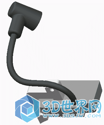

单击完成特征 完成特征 ,然后单击背景以取消选择全部几何。
       在功能区中,选择“视图”(View) 选项卡。
       从“外观库”(Appearance Gallery) 类型下拉菜单中选择“外观管理器”(Appearances Manager) “外观管理器”(Appearances Manager) 。
       如有必要,加载 appearance.dmt,然后单击“关闭”(Close)。
       从“外观库”(Appearance Gallery) 类型下拉菜单中选择 solid_black 外观球。
完成以下步骤:
       按住 CTRL 键并选择前后扫描曲面。
       在“选择”(Select) 对话框中单击“确定”(OK)。

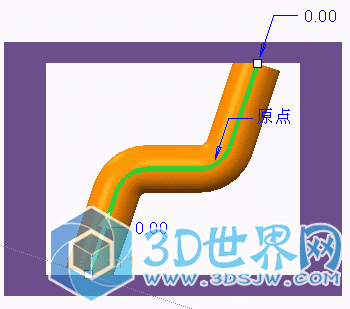

       轨迹是截面沿其扫描的路径。您必须选择轨迹,而非草绘轨迹。轨迹可以是封闭的,即创建一个环,如图所示。它可以有尖角或相切角。

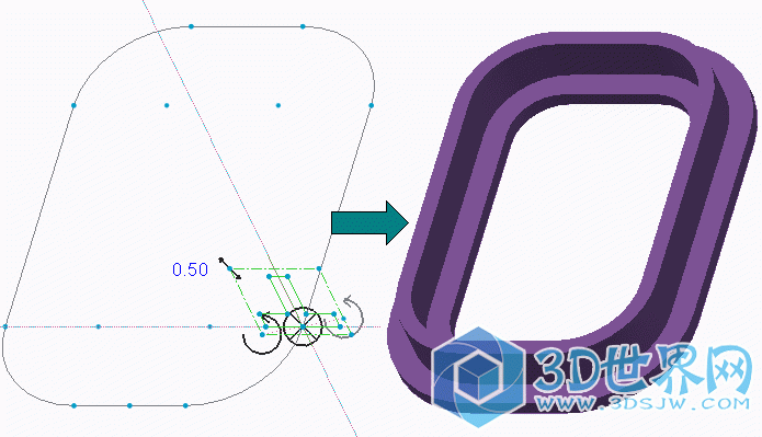

定义截面
       定义完轨迹和起点之后,必须草绘将沿轨迹扫描的截面。截面的草绘平面放置在起点处与轨迹垂直的位置。在草绘平面中所看到的十字线表示轨迹与草绘平面的相交位置。

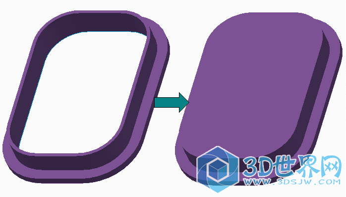

       草绘的截面可以是开放或封闭的。如果您尝试草绘实体开放截面,系统会自动将特征创建切换至曲面的实体开放截面。要创建图2中显示的实体特征类型,您可以先扫描周边形状,然后向上拉伸轨迹草绘以填充中间部分。
