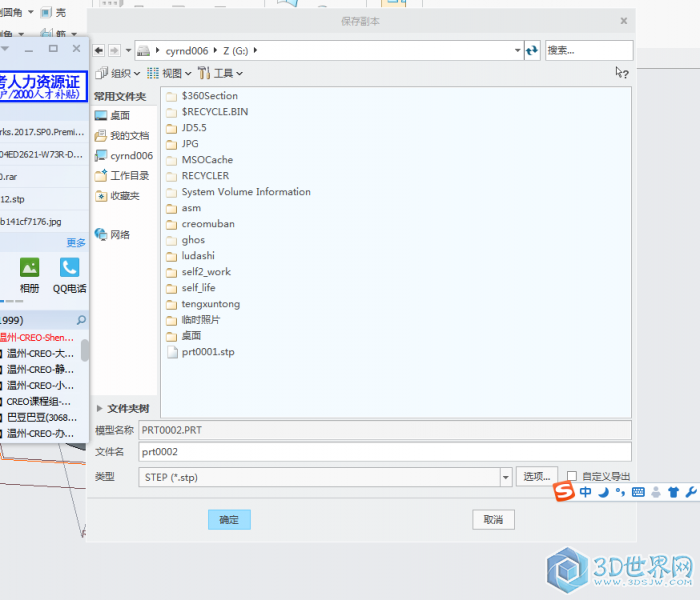

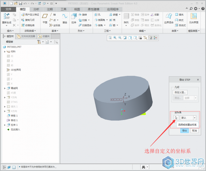

2、勾选后,点击确定就会弹出选择坐标系及其他属性的提示框,默认是系统缺省的,你用鼠标点击下,然后在模型树里选择你所需的坐标系即可搞定
