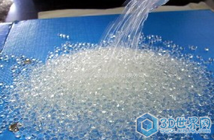

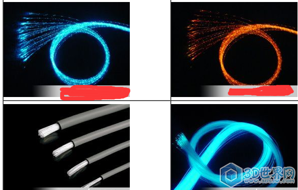

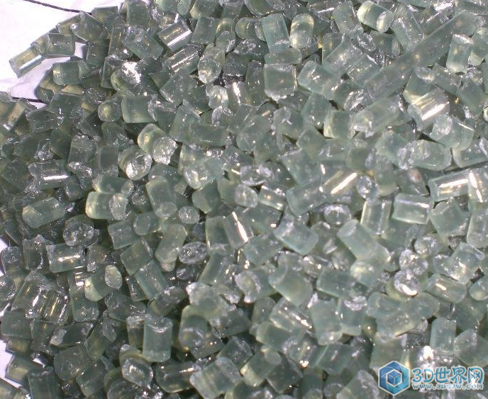

1.老做法,先上图,话说度娘上还真不好找PS塑胶的图~
     1)这是原料
2)这是PS塑胶做成的产品
2.好这第二步,我们就从我们做结构设计能用到的方面说这个材料!再说之前,我想先说明一些事情。很多很多很多很多的朋友,老是觉得操作软件重要,会Pore操作命令重要,画曲面,作图重要,殊不知,我们在日常工作上,支撑着你一直做下去的,并不仅仅是那些软件命令,而是你不停学得到的那些知识!!
