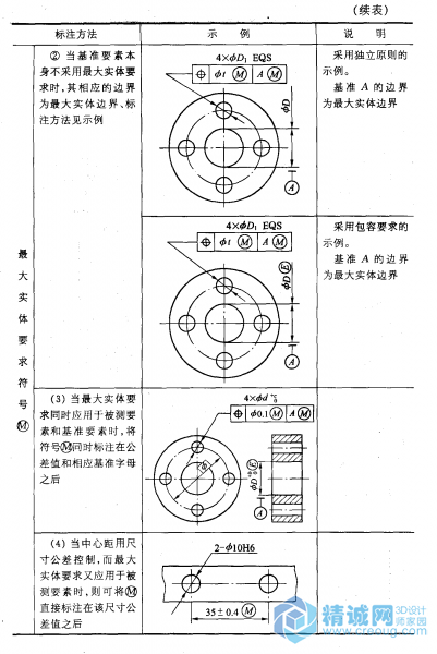

Ø  相关原则(包容要求、最大实体要求、最小实体要求、可逆要求)

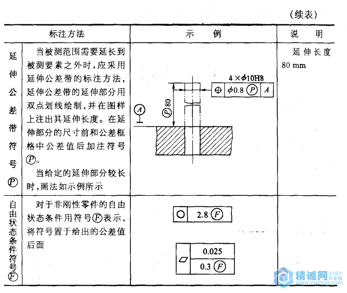

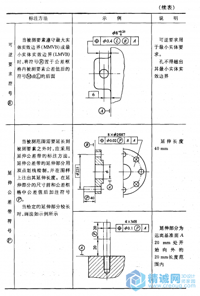

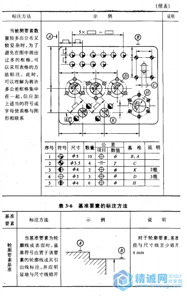

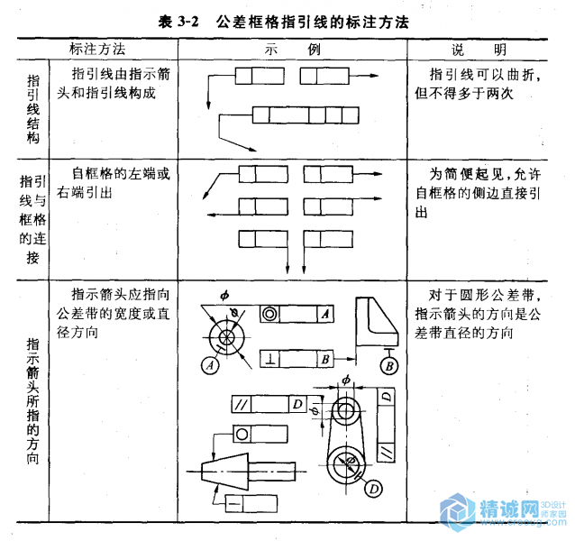

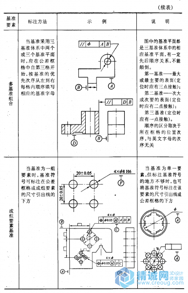

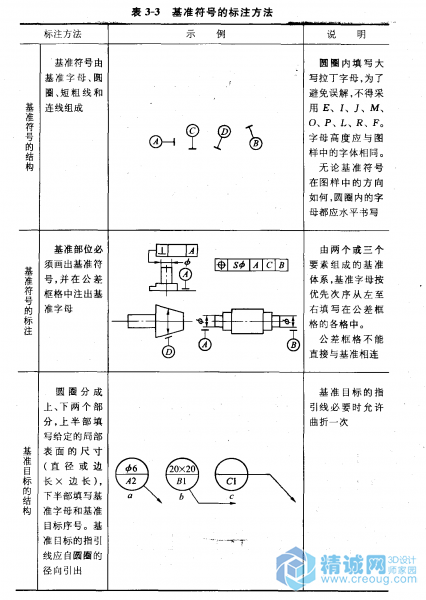

形位公差的符(代)号见表3-1。
3、标注
公差框格指引线的标注方法见表3-2。
基准符号的标注方法见表3-3。

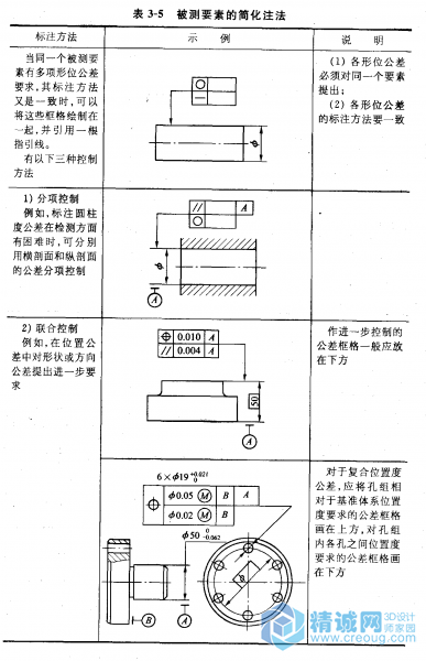

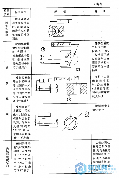

被测要素的标注方法见表3-4。
被测要素的简化注法见表3-5。
基准要素的标注方法见表3-6。
公差数值和有关符号的标注方法见表3-7。
