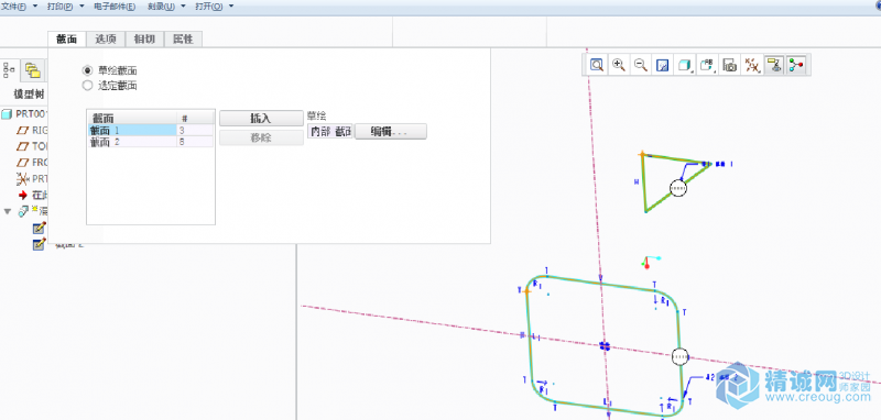

三角形变成八边?是要混合出个什么怪物啊??没有明白~试试混合顶点呗~
 楼主| 发表于 2015-7-10 19:25:55 | 显示全部楼层
谢谢   混合顶点  搞定了

发表于 2015-7-12 22:33:19 | 显示全部楼层
起点不能设置,所以混合的时候要避开起点
