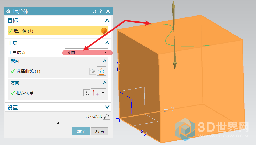

原来UG4分割体很好用,UG7分割体变成拆分体?拆分体只能对平面分割,对圆弧分割没有。查找器也有分割实体命令,没法调出来。在哪里?

拆分体,如图即可。
