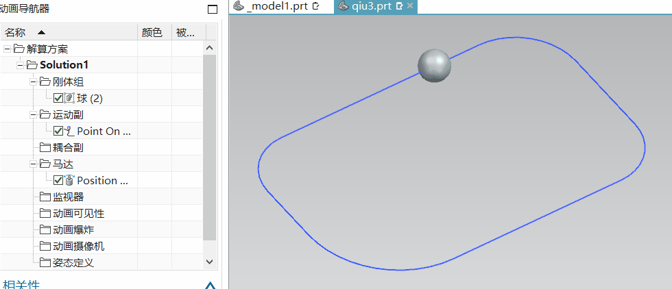

小球走一半就停了,如何让球在封闭曲线上运动?

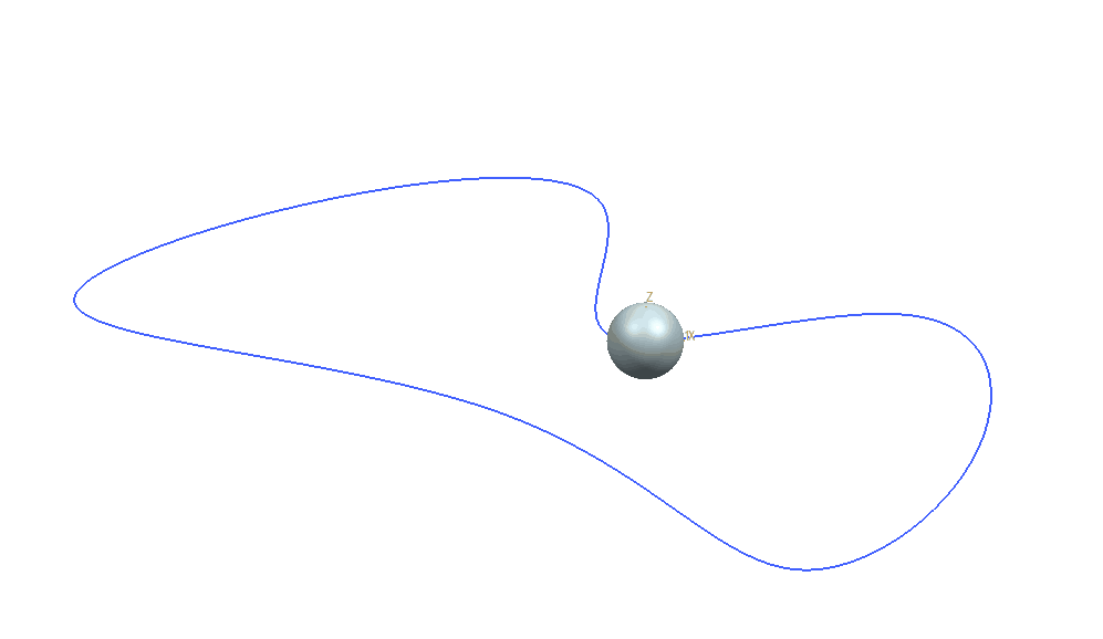

这个问题我研究了好长时间,现在可以办到了。可以教你的,qq:2592350545 qiuyundong2.gif

如图即可。

点在线上副+驱动体不香么?你只放个prt文件也看不出你问题出在哪,好赖给个动图,或者连同仿真文件一起打包放上来吧。

这个加个驱动到点线副上不就行了?只走一半比走全还麻烦点吧,不知道你是怎么定义运动副的。

我新手,还不会发动图,发文件忘发全部了。

您说的“驱动到点线副” 没找到呢,我用是“点在曲线上”。

我是省略的说了,驱动是个单独的命令。把驱动这个命令加到点在线上副驱动它动就行了。
