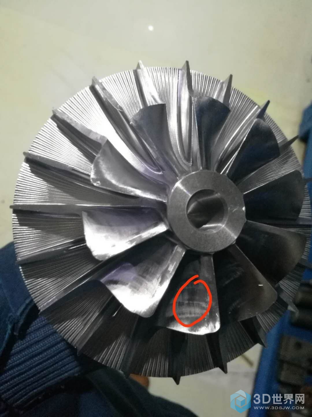

铣出来的面为什么是这个颜色?

兄弟,你好!希望我罗工的回答对你有帮助:产品共振,导致刀纹异常
有点道理,我再具体分析下,谢谢
