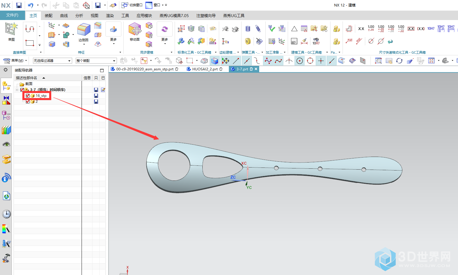

[已解决] 为何组建下不显示圆柱,激活后就可以显示?

发表于 2020-3-6 15:16:09 | 显示全部楼层 |阅读模式
激活前
激活前
激活后
激活后
21
156
156
发表于 2020-3-6 15:36:58 来自手机 | 显示全部楼层
qwer0987 发表于 2020-3-6 15:22
没遇到过,文件发上来看看
右键单击组件,替换引用集就可以了
21
156
156
发表于 2020-3-6 15:33:38 | 显示全部楼层
右键单击,然后替换引用集就OK啦

发表于 2020-3-6 15:32:25 | 显示全部楼层
右键单击,替换引用集就OK啦

 楼主| 发表于 2020-3-6 16:25:30 | 显示全部楼层
13504082202 发表于 2020-3-6 15:32
右键单击,替换引用集就OK啦
非常感谢,按照这个方法解决了
