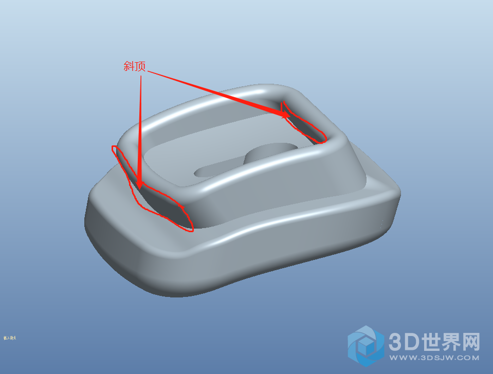

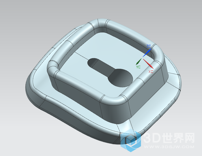

求教一下论坛里的大神,这个零件怎么分模,感觉从哪个方向都存在倒扣啊。附件我上传到了百度云盘,链接如下:

发表于 2020-3-16 10:39:10 | 显示全部楼层
动模做抽芯,不然中间那个孔跟外轮廓部时同一个脱模方向。

发表于 2020-3-16 10:41:39 | 显示全部楼层
我的电脑有机密管理,看不到图档,抽芯部行,好像要做滑块

发表于 2020-3-16 13:34:12 | 显示全部楼层
感觉这个产品壁厚有问题

 楼主| 发表于 2020-3-16 14:15:45 | 显示全部楼层
我的想法是在这两侧分别做斜顶,但这样做就会导致后期产品有很多的结合线

发表于 2020-3-16 16:16:41 | 显示全部楼层
两边滑块侧抽。内部可以做斜内抽,解决
