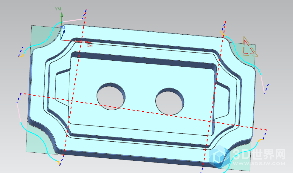

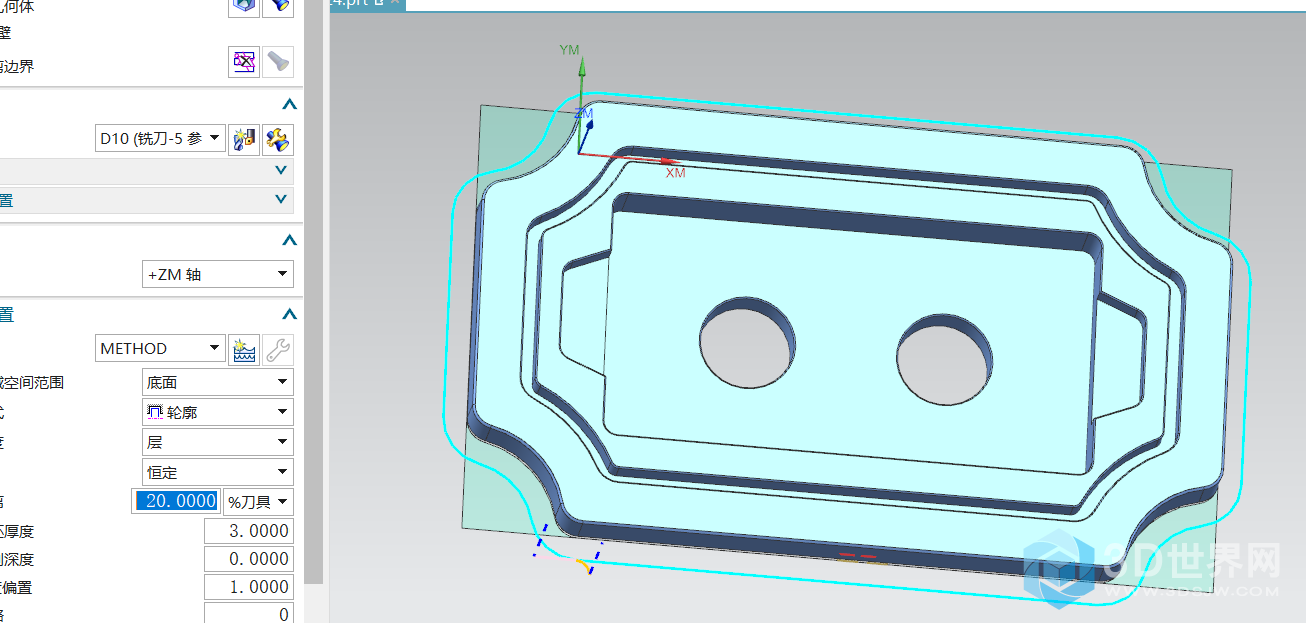

在有余量时,刀路正常:
在余量清理后 生成的就是这个刀路:

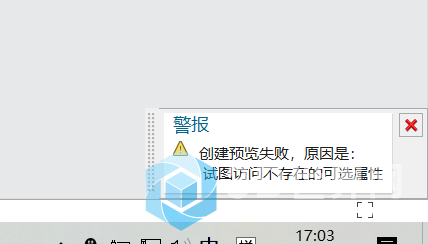

请问大师 是什么原因 与如何解决。而且还有一个是在选着壁的时候  会报警:

切削参数-空间范围-切削区域-刀具延展量100%刀具百分比

你侧壁设置都没有量了它就不去了呀
