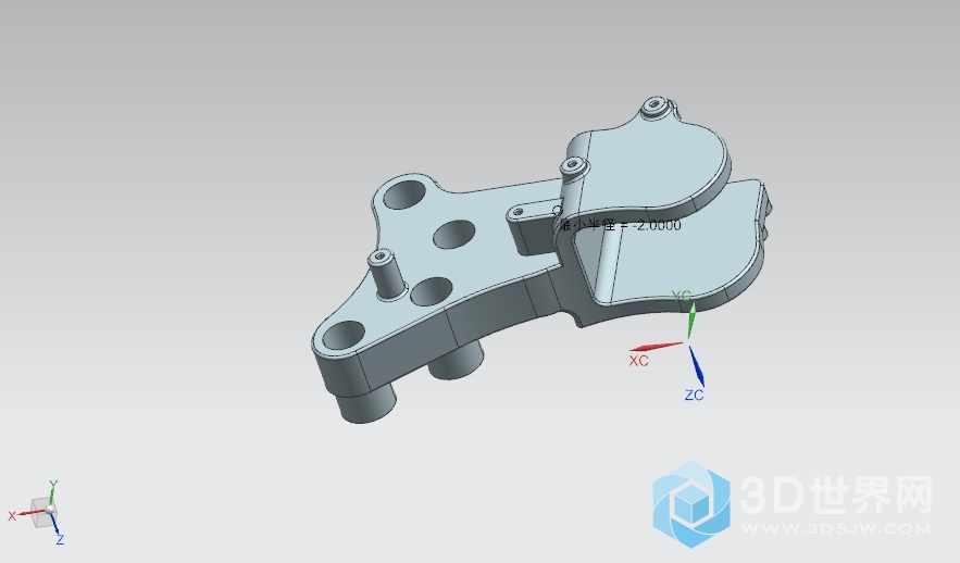

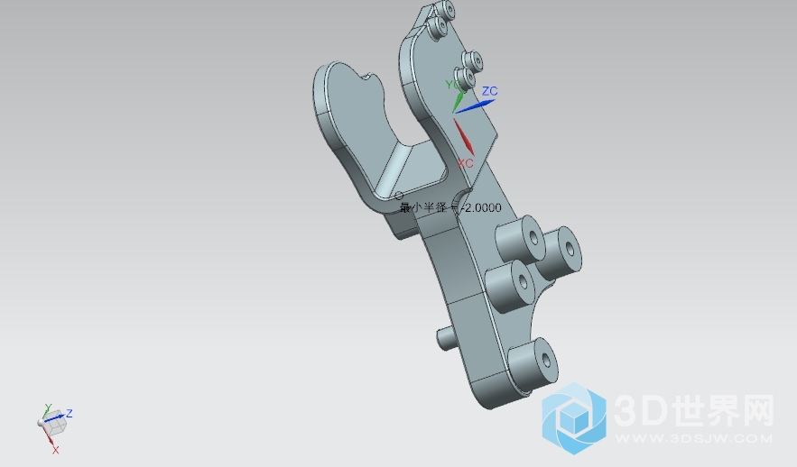

请教一下,这个产品如何装夹?我想了很久,也想不出什么好的装夹办法,所以到这里请教一下各位大佬,是个铝件。希望路过的大佬给个指点,多谢

附带一下请教,如果我用20的粗皮刀开粗,吃刀转速进给有没有参数给个参考,谢谢路过的大佬

同学你好,这个零件的工艺路线是怎么样的?毛坯是什么样的?加工哪里?要求多高,你要说清楚,不然别人不知道怎么帮你

忘记说了,不好意思,毛坯就是一个四四方方的铝块,工艺路线自己安排,全部加工,只有一台三轴加工中心,就是说只有一块毛坯,什么都自己加工。

要求目前并没有哪个地方特别高。正负十丝目前都可以。外观漂亮点就可以了。这个东西本来是分左右后三个方向的,这是左边的。目前我最头疼的地方是怎么装夹以及定位。

做工装定位就别铣完外形,铣玩上表面,下面的全部搞成矩形用来分中  然后该怎么做怎么做  侧面也就是挖个槽,你想的过来的话就先挖这个槽,在干,不然虎钳工装 、我们这里是14的s5000,f2200一刀3个铝的

没那么大的虎钳,主要就是不好定位和装夹的问题。
