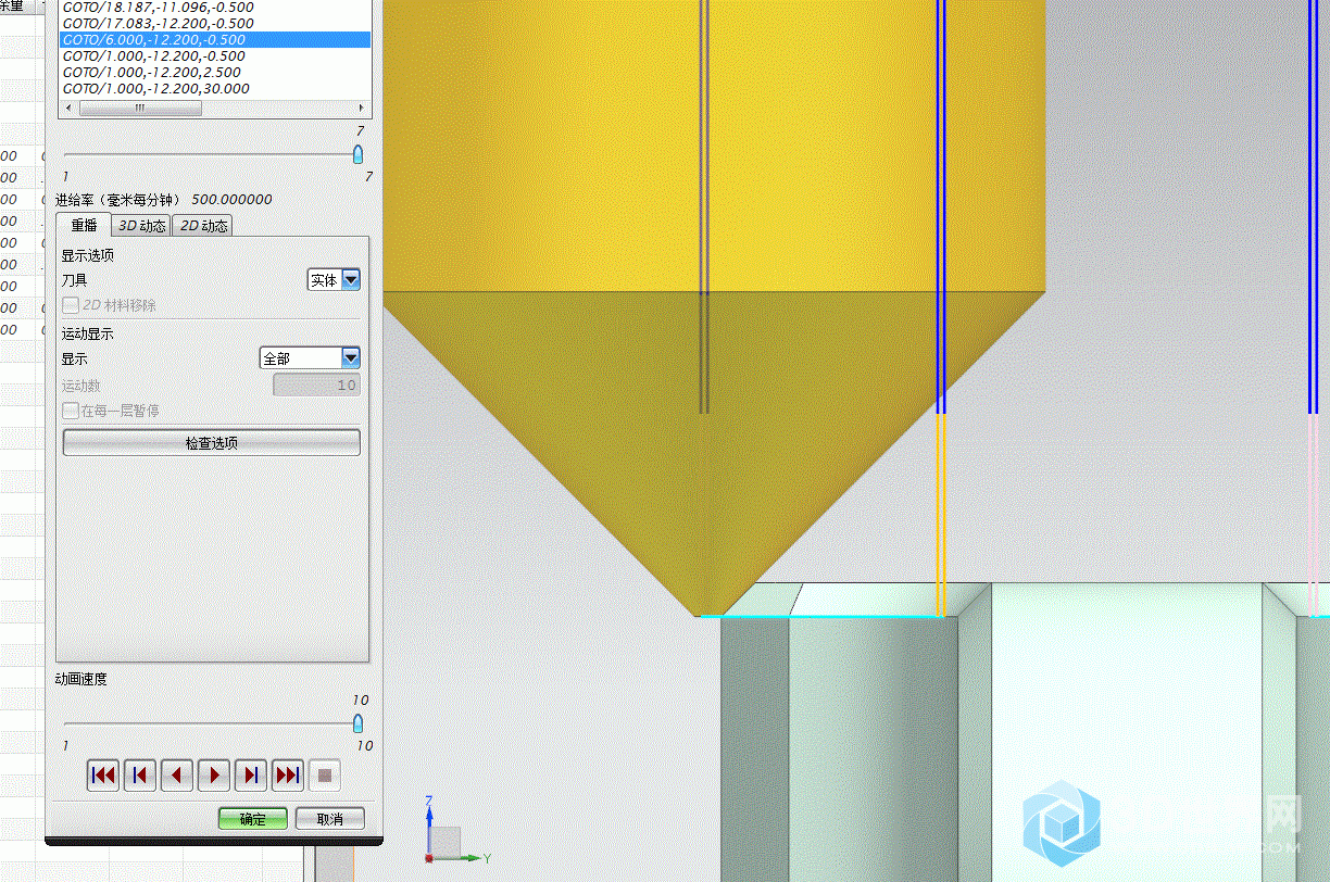

各位大哥哥,UG12.0倒出来的角,尺寸不准,零对零倒角,最后角还是变大了,我是用2D轮廓倒角的,不知各位大哥哥是否可以指导一下.......怎样倒角才可以控制倒出来 的角和图一样.....

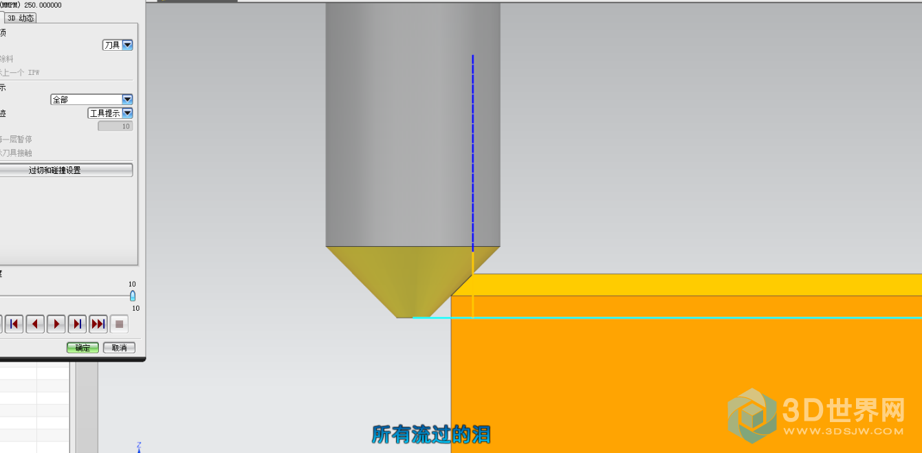

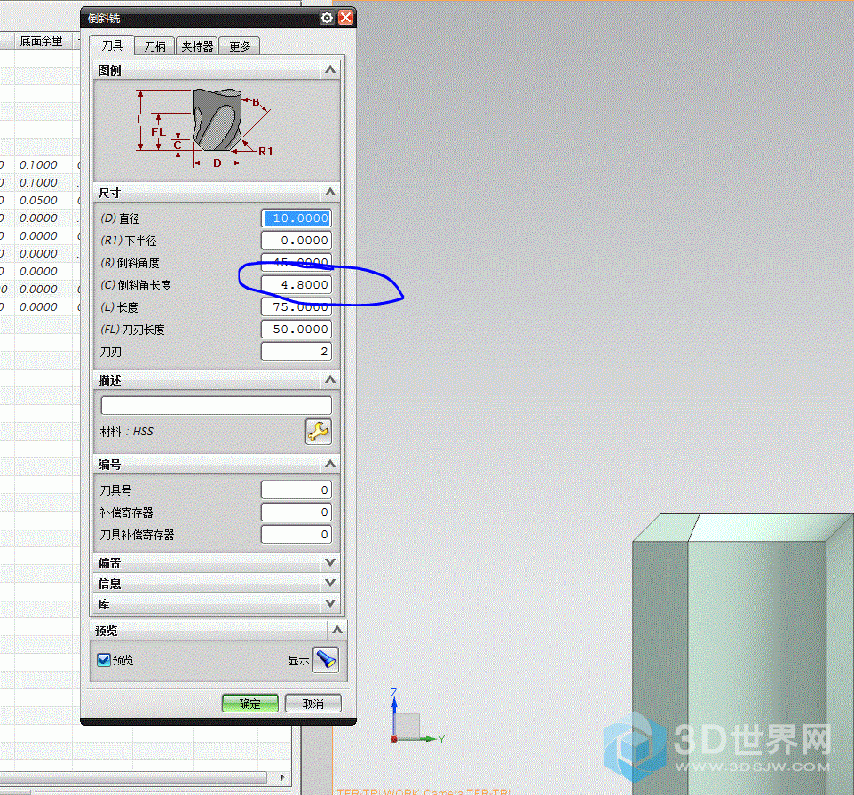

发表于 2020-5-28 02:15:46 | 显示全部楼层
林宁宁 发表于 2020-4-17 09:24
我也觉得刀尖是个问题,UG不能像MC那样,设置刀尖平面0.2,MC倒角真的很准,要多大就倒多大,UG我觉得倒 ...
就是设置刀的事情哦
设置成这种,就和MC一样了吧
设置成这种,就和MC一样了吧
想留多少自己设置就行了哦
想留多少自己设置就行了哦

发表于 2020-4-17 11:40:39 | 显示全部楼层
因为我没想到你问的是这么简单的问题啊,,,这个可以创建倒角刀,倒角刀调好后,放机床刀库里,不要再拆下来

发表于 2020-4-17 09:56:13 | 显示全部楼层
你编程用的倒角刀如果45度,刀尖是尖的,程序出来应该没问题,但车间用的倒角刀虽然也是45度,但是刀尖会有一个很小的横刃,还有机床的精度都有可能出现误差,
150
3199
3199
发表于 2020-4-17 09:56:51 | 显示全部楼层
倒角刀下来不够多  ,如果你只下来0.3倒角一般不准    你编程时候下来0.7倒会非常标准的  主要是刀具厂家没几个能做出来前头尖角能达到真正的45°
