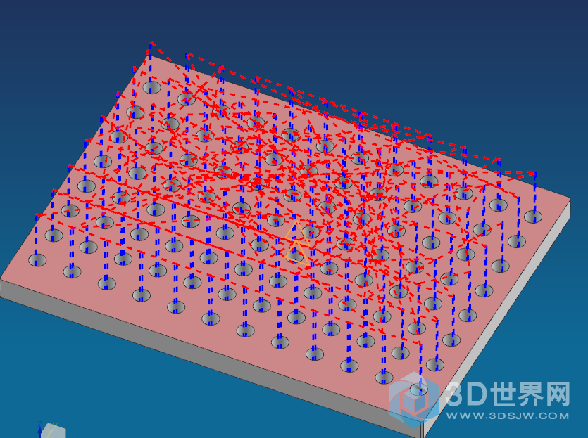

有款产品96个孔  在精加工侧壁时刀路总是乱跳   想要它按照往复式的加工顺序来进行加工
在使用3D时刀路乱跳的没法看  但是又不知道怎么优化   而且在转移快速中  区域内和区域之间 更改为前一平面的2MM  但是跳到还是到安全平面

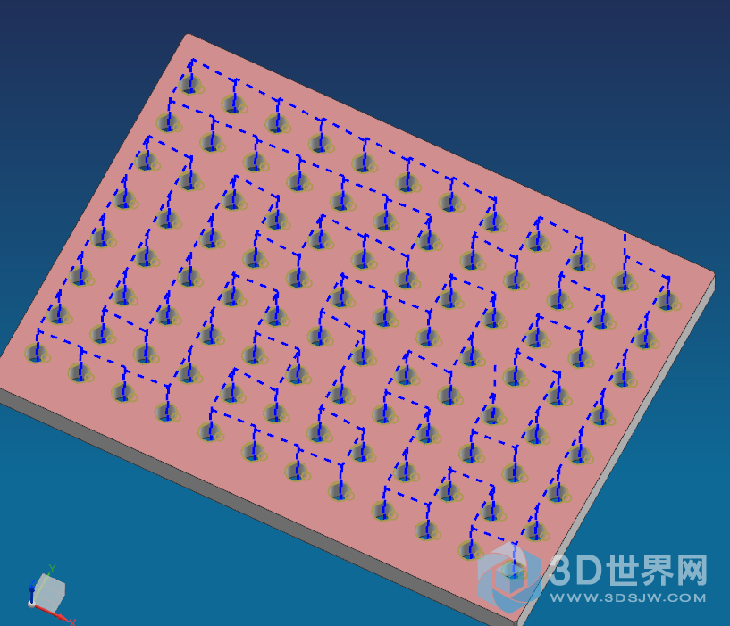

在使用2D时如果直接选完线直接生成刀路虽然没3D那么乱跳  但是刀路还是比较不规整,   当通过把切削参数中的切削顺序改为跟随预钻点   然后在非切削参数中的  起点/钻点   选择预钻点  把每个孔按顺序选择 就会很 规整   但是选的太多了好麻烦   有没有哪里可以设置不通过预钻点也可以实现优化刀路呢!

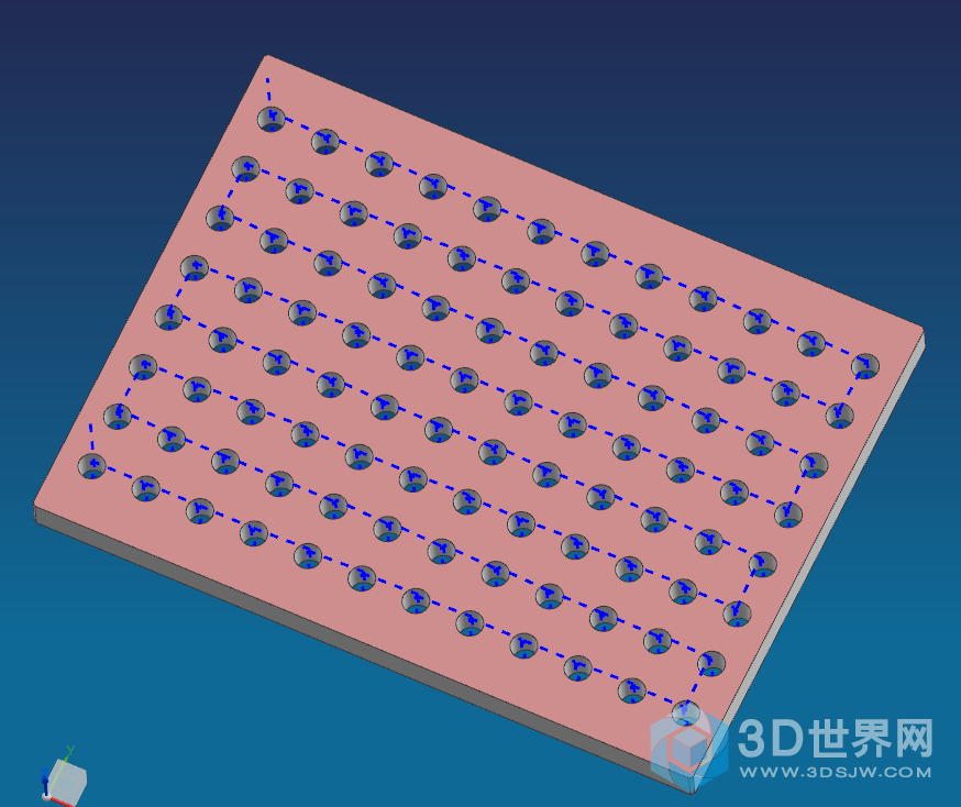

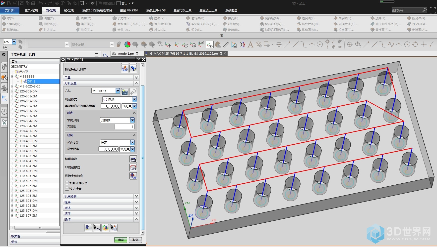

不想设置预钻孔,又不想阵列,就用孔铣,孔特征优化,指定矢量,往复,就可以了

在优化里面 第二和第三个可以达到你要的效果 不是第一个最短刀轨哟   不懂就加我q3546444444 或者你搜下怎么用那第二和第三个

谢谢指点 孔铣是可以     就是选孔有点麻烦
C:\Users\Administrator\Desktop\1
C:\Users\Administrator\Desktop\2

直接框选全部孔
