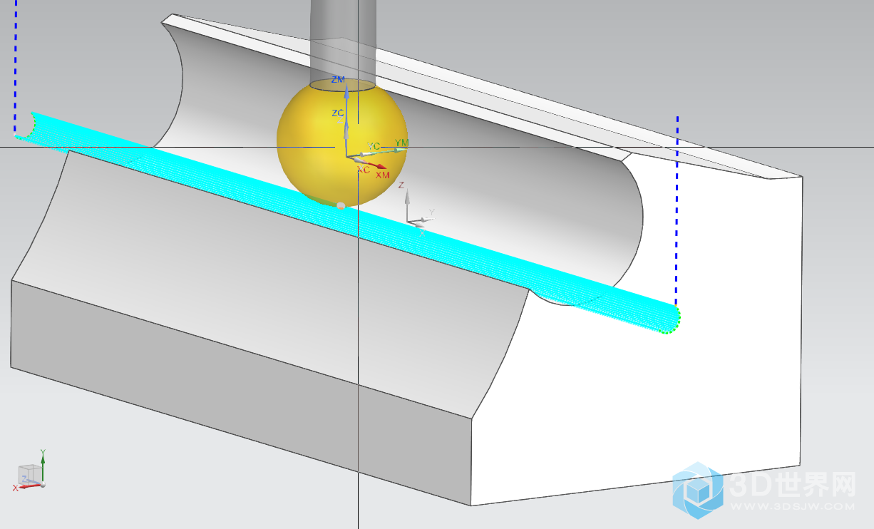

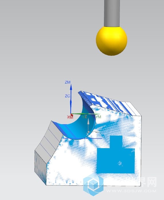

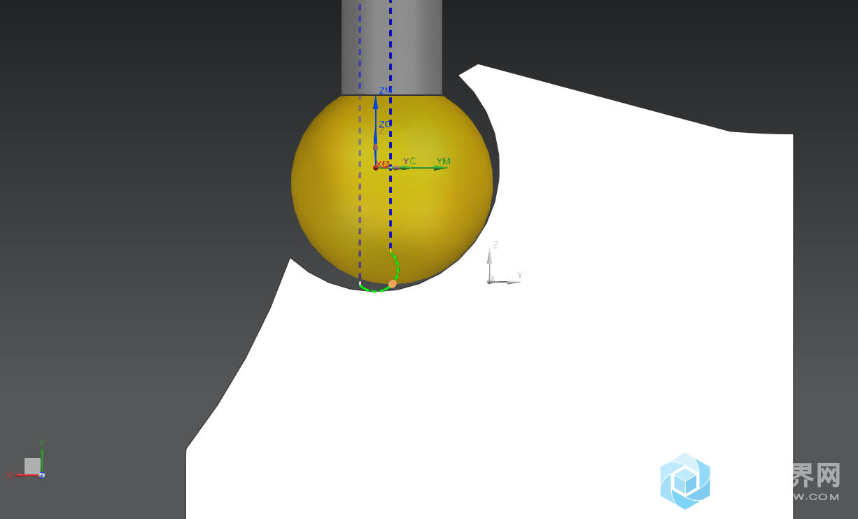

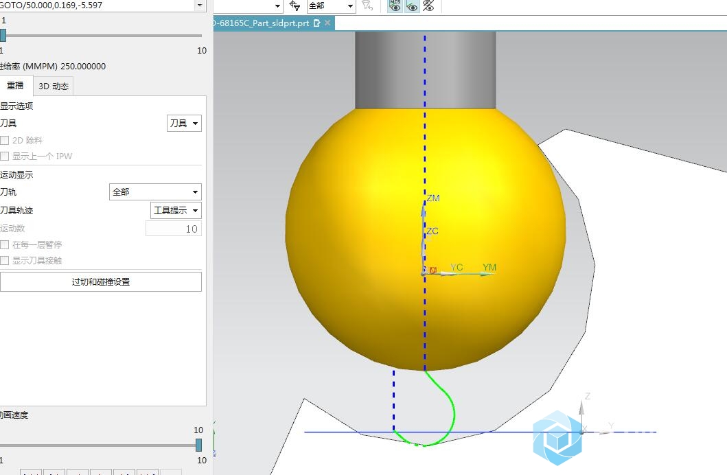

各位大大,我需要帮忙
我是用三轴机,有一个内凹的曲面,用一把D16的球刀,柄是8。想要用倒扣加工。
但是参数设了之后,始终无法切到内凹,也会显示刀具进不了层。
能有高手指导指导,我应该怎么处理这个内凹曲面,干谢

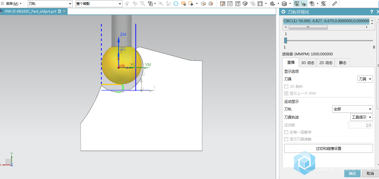

发表于 2020-6-4 13:40:17 | 显示全部楼层
曲面驱动,2端延申刀半径,不就搞定了,帮你解决问题 下载附件还要扣G币 我也是醉了!

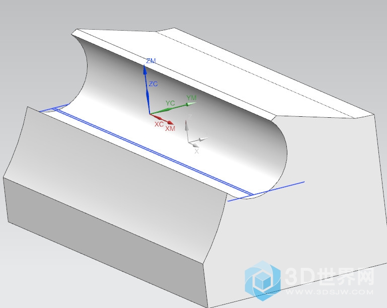

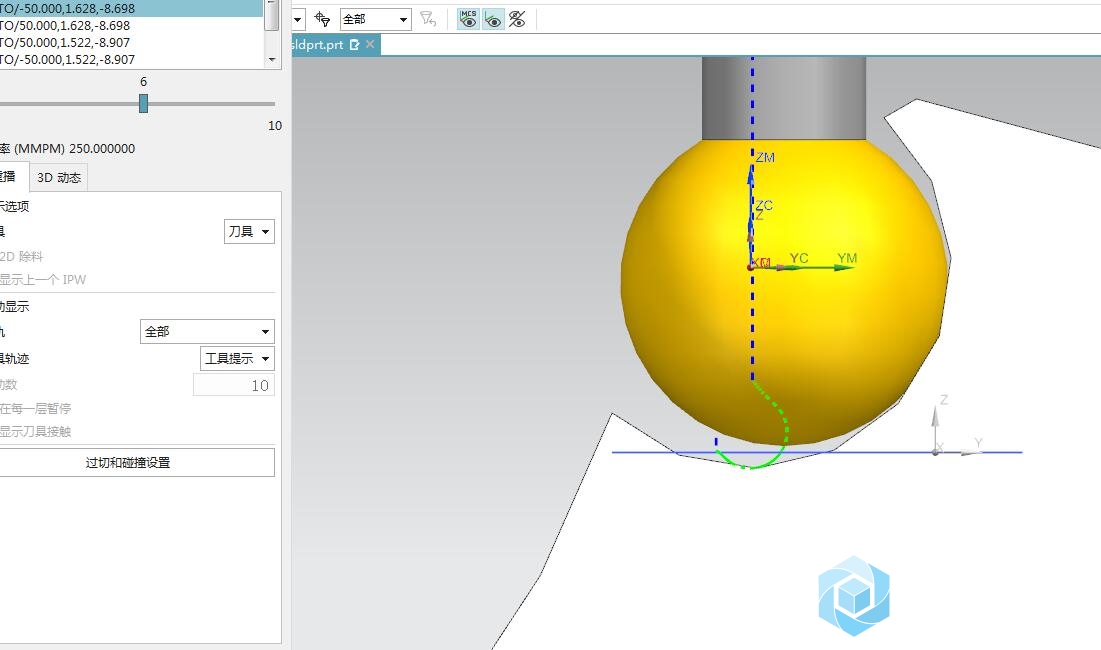

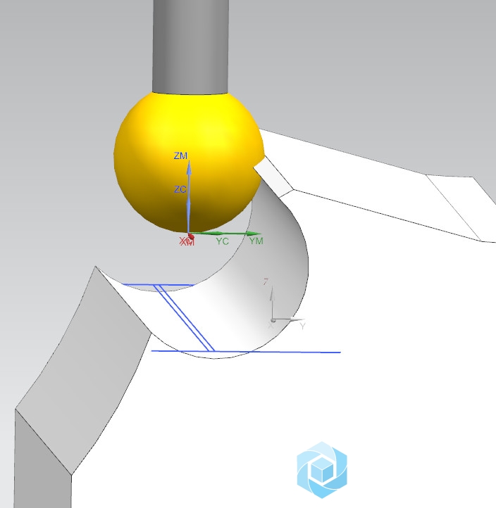

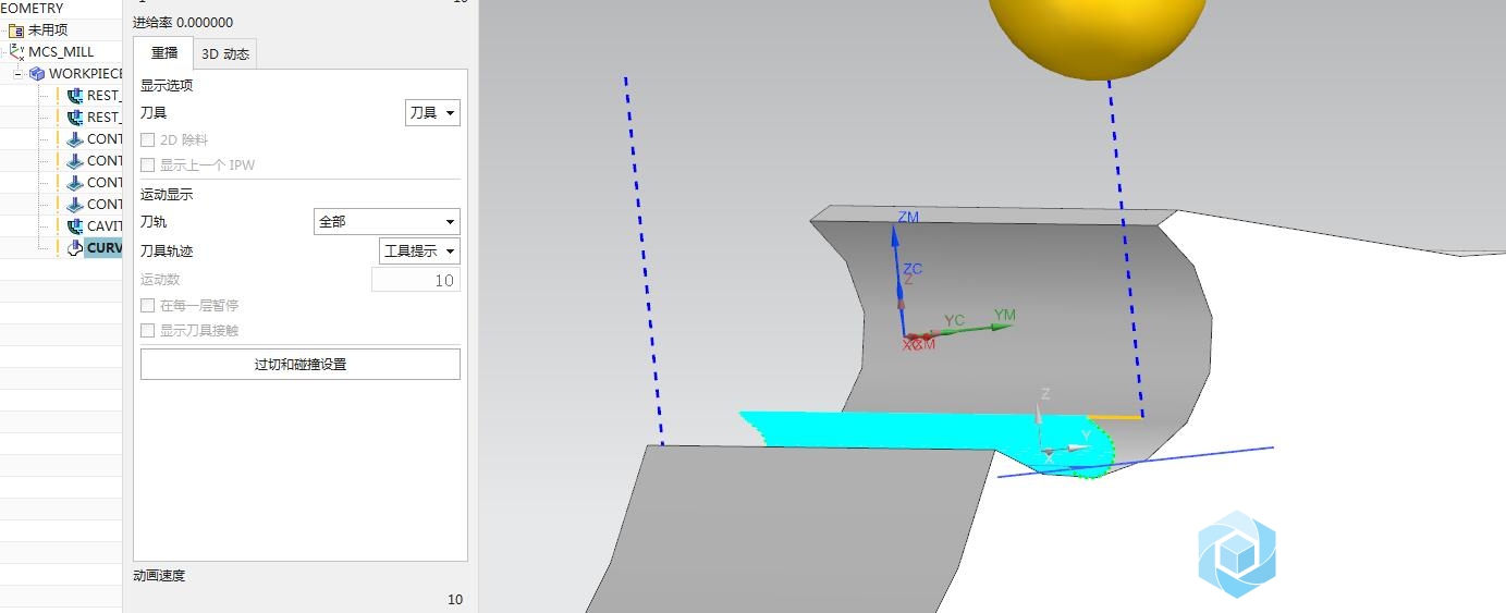

发表于 2020-6-4 13:54:57 | 显示全部楼层
用曲面做!
