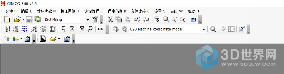

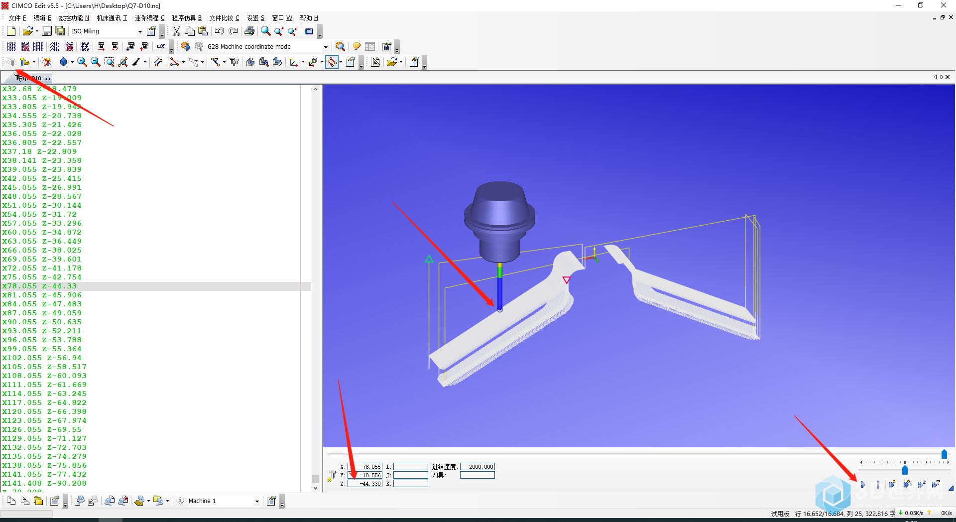

发表于 2020-7-13 08:27:08 | 显示全部楼层
chl120chl 发表于 2020-7-12 19:33
感谢,锁机床好多都是单件,条件不允许,做产品最近招的调机都喜欢跑过去看看刀路怎么走的,然后就手痒想 ...
刀路怎么走的简单啊,后处理完事,出个程序单,装夹/对刀/刀具信息就可以了,有看刀路的软件的啊~还能模拟仿真锣多深,怎么锣的都能看到~ 微信截图_20200713082629.png

发表于 2020-7-14 10:28:09 | 显示全部楼层
给他们也配台电脑看刀路啊,就7楼那样的就行了。不能光你一个人玩电脑,总要给人家一台电脑耍耍的嘛。他们有电脑了就不会用你的电脑了。给大爷们把软件什么的都装好,让他们随便耍。
