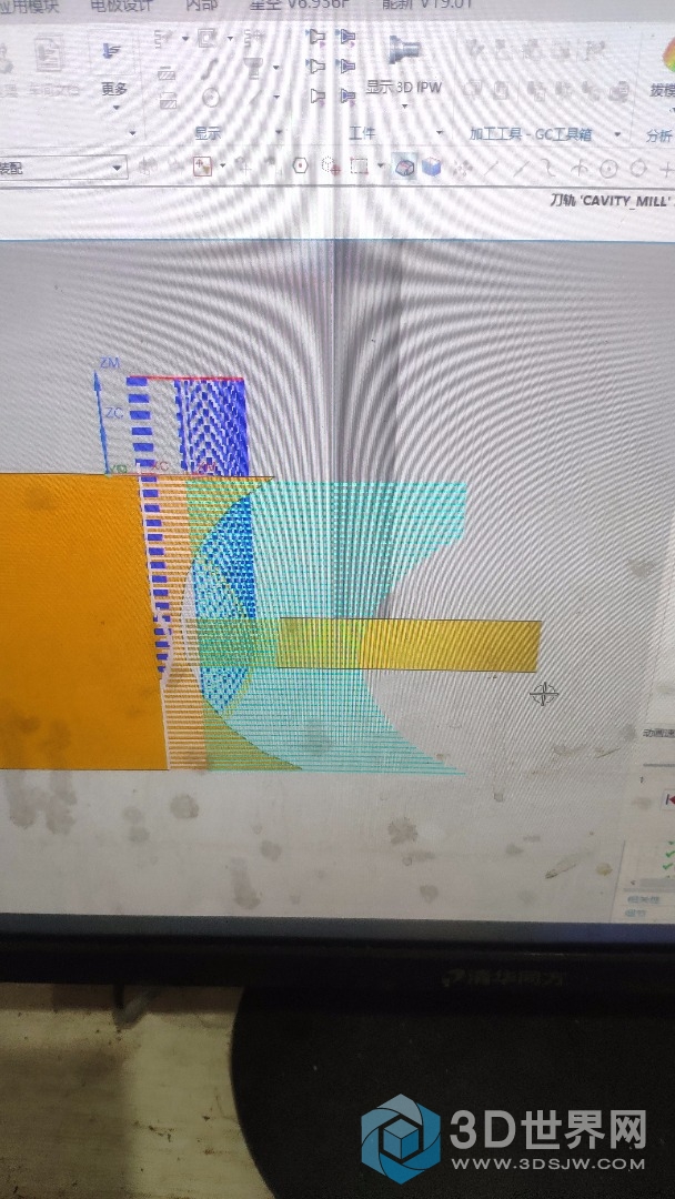

[求助] 型腔铣加工倒扣只有一半刀路怎么回事?

你把刀下面设个小圆角在算一下看看

正解!把t刀的r1r2设个0.01的圆角就行了

那个参数本来就不适合洗倒扣。
