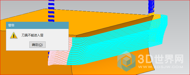

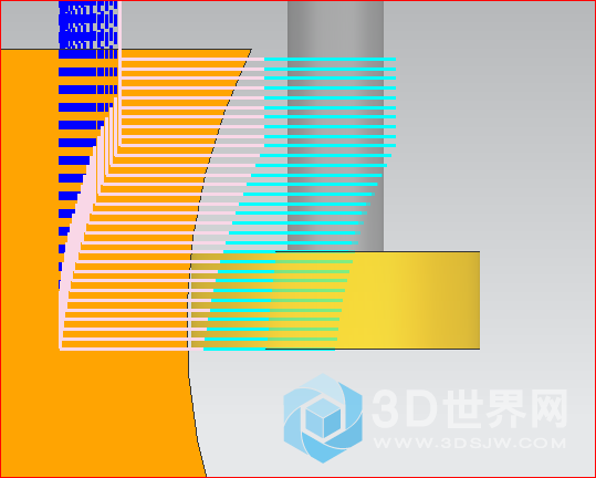

型腔铣加工倒扣只能生成一半刀路,然后会被,不能进入层的报警打断,只有一半的刀路.,这个报警是怎么回事??如图
加工参数都是默认的,只改了允许低切和层切削深度0.5,其他默认

发表于 2020-9-7 18:48:22 来自手机 | 显示全部楼层
honor12 发表于 2020-9-7 14:44
感觉这个报警问题可能无解了,
无论怎么改参数这个报警都会出现,
可解的,你没发现打开底切后,没有指定切削区域了吗,所以软件不知道你加工的哪里,修剪边界,把要切削的地方保留,就解了
