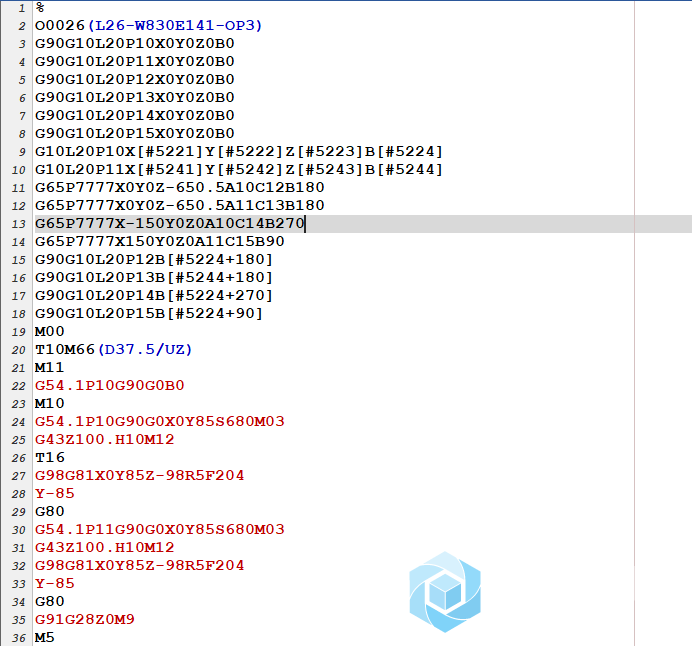

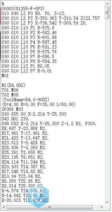

发表于 2020-9-20 12:35:47 | 显示全部楼层 |阅读模式
如图片中的格式,程序头的功能是改写对应坐标系中的坐标。L2 P0对应的是G53,L2 P2对应的是G55,L10 P1 对应的刀补中的H1,   L12 P1对应的是刀补中H1的半径补偿。启动程序时就会把坐标中的坐标全部替换成程序头中坐标值。
程序头的功能是改写对应坐标系中的坐标。P0对应的是G53,P2对应是G54
