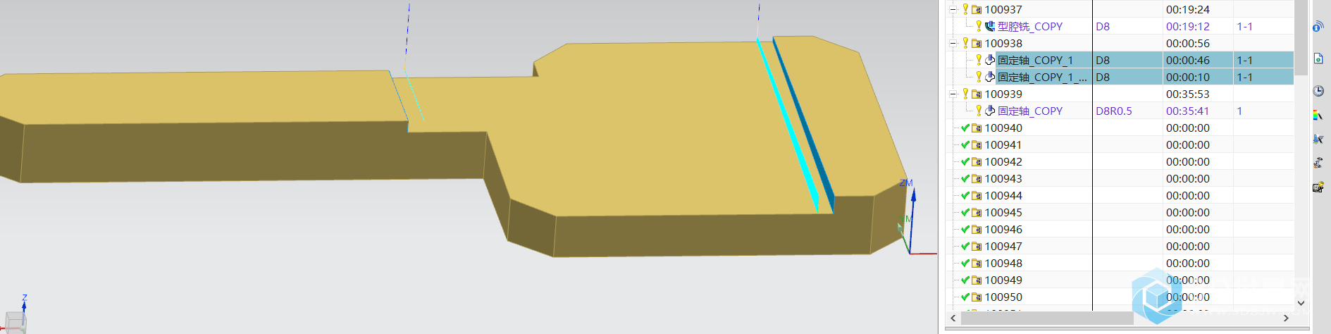

都是用曲面加工走的为什么刀路有边不出来呢?
求解

别选部件试试

发表于 2020-10-9 21:18:34 | 显示全部楼层
材料侧是不是选错了

发表于 2020-10-9 22:22:33 | 显示全部楼层
你是说  角 没有清 出来是吧         3轴  清不了
  给磨床清  或者  5轴   能清出来   {}

发表于 2020-10-10 06:20:38 | 显示全部楼层
你用0.1的刀 肯定都能走出来

发表于 2020-10-10 08:25:21 | 显示全部楼层
球刀清根试试

 楼主| 发表于 2020-10-10 09:13:44 | 显示全部楼层
不选部件底面过切
