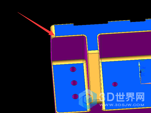

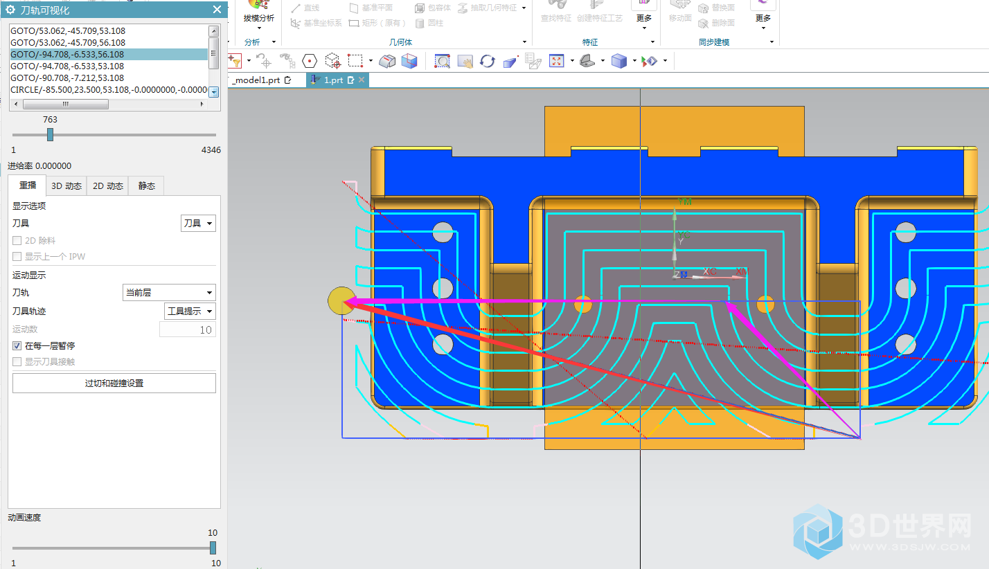

[原创] 模拟不出来的撞刀事件?谁知道从哪撞的吗?刀路问题还是后处理问题?

G00快速移动走的是折线运动,在软件里看不出来,安全高度设高点。大概是图片里的位置吧

发表于 2020-11-1 21:14:24 | 显示全部楼层
就是这个位置过切的

发表于 2020-11-1 21:23:30 | 显示全部楼层
楼主编程新手,安全高度居然比工件最高面还低
断刀是小,要是撞主轴你就完蛋了

 楼主| 发表于 2020-11-2 07:43:28 | 显示全部楼层
zhangyongcai 发表于 2020-11-1 21:14
就是这个位置过切的
这个位置r角下面撞的侧壁

 楼主| 发表于 2020-11-2 07:45:12 | 显示全部楼层
不是这个位置,大概书最后一刀连接第二把光面撞的左上角ceb

 楼主| 发表于 2020-11-2 07:46:41 | 显示全部楼层
我用pm丛步设安全高度这个稍微有点高大概设一下,没有设安全高度的习惯

发表于 2020-11-2 08:32:35 | 显示全部楼层
几何体里安全高度有问题啊

发表于 2020-11-2 11:51:07 | 显示全部楼层
不是有个过切碰撞检查吗,你没检查/
