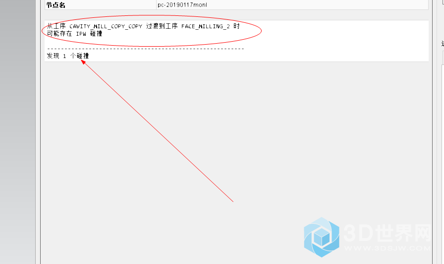

[原创] 模拟不出来的撞刀事件?谁知道从哪撞的吗?刀路问题还是后处理问题?

 楼主| 发表于 2020-11-2 13:21:14 | 显示全部楼层
luzeyun 发表于 2020-11-2 11:51
不是有个过切碰撞检查吗,你没检查/
检查不出来的

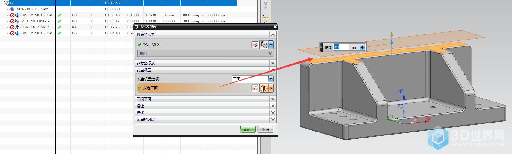

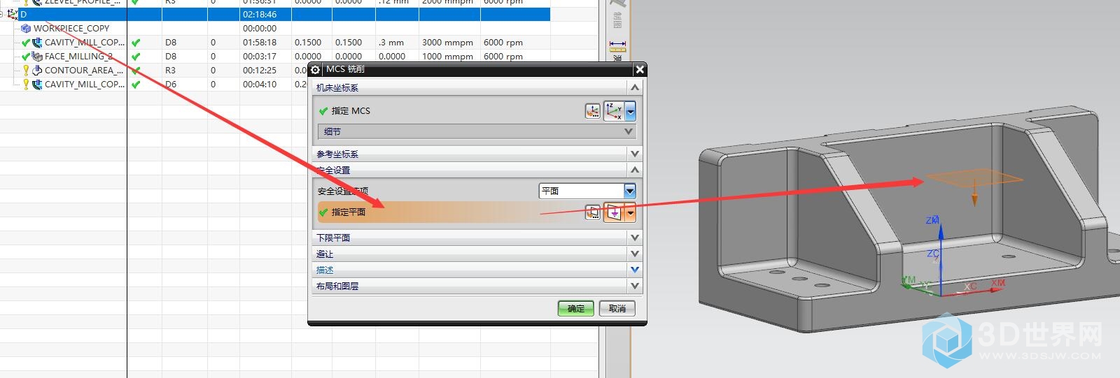

发表于 2020-11-2 13:55:26 来自手机 | 显示全部楼层
沉默不语 发表于 2020-11-1 15:04
道路烂也加工完了,能看出来撞哪了吗?
你知道为什么你分开就没事了吗, 因为你的安全高度低了  前面的程序走完后你看下你的刀具停留在什么位置。然后就是从那个位置直接移刀到另一个程序下刀的位置导致的 不信你可以看下你的程序就明白了 百分百是这样的

发表于 2020-11-5 10:18:30 | 显示全部楼层
你设置产品的安全高度有问题,,你还设了两个产品坐标。安全高度都没有高于产品。

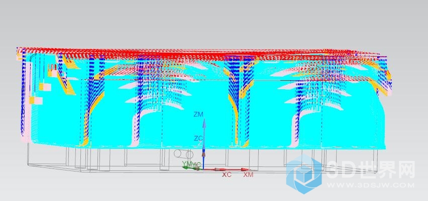

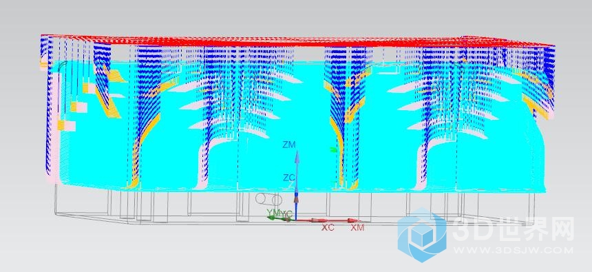

发表于 2020-11-9 14:00:04 | 显示全部楼层
111.jpg 修改后
安全高度低于工件,不管谁教的你编程,这都是极不负责任的
