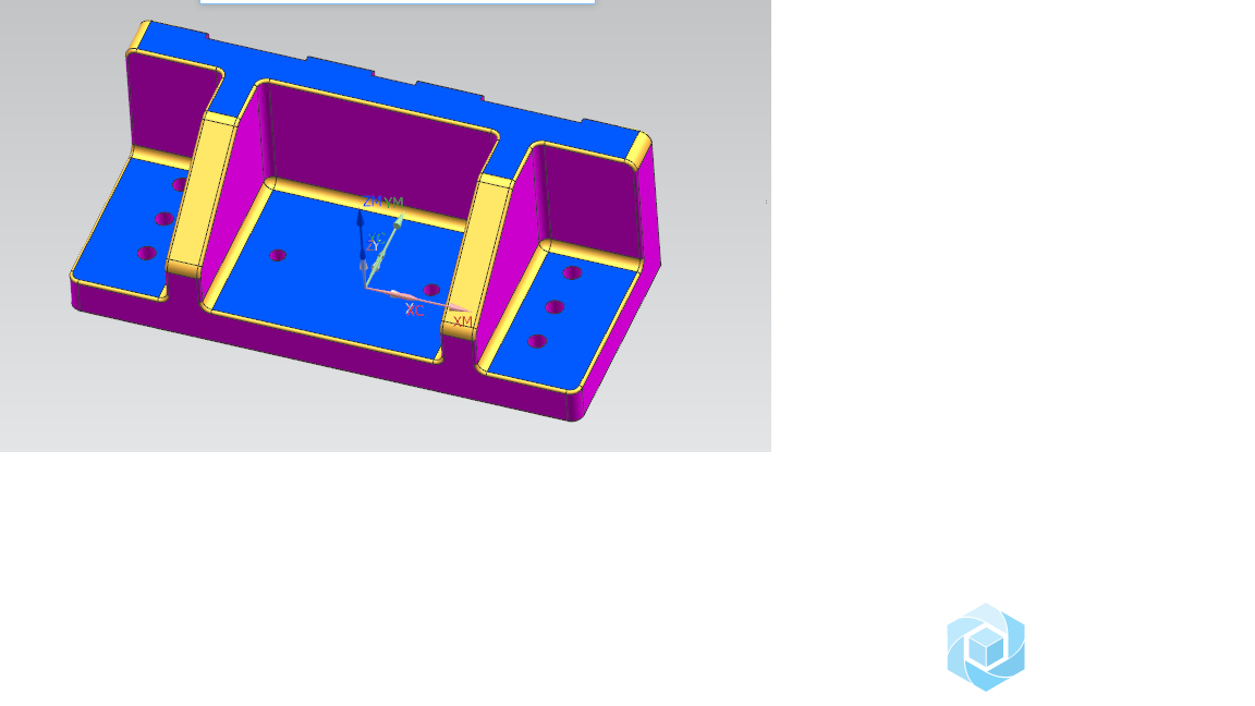

[原创] 模拟不出来的撞刀事件?谁知道从哪撞的吗?刀路问题还是后处理问题?

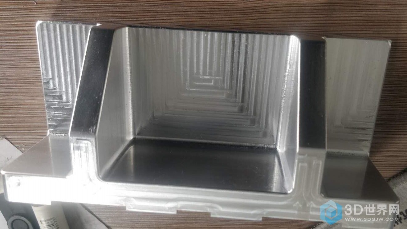

发表于 2020-11-1 13:22:16 | 显示全部楼层
这刀路太烂了    你安全高度都没有抬上去

 楼主| 发表于 2020-11-1 12:50:47 | 显示全部楼层
简单无法模拟出来的撞刀?是道路问题还是后处理问题?
链接:https://pan.baidu.com/s/1yGVAaGjq7jqvlCDBij3cAQ
提取码:qykh
UG10.版本

 楼主| 发表于 2020-11-1 15:03:33 | 显示全部楼层

 楼主| 发表于 2020-11-1 15:04:40 | 显示全部楼层
道路烂也加工完了,能看出来撞哪了吗?

发表于 2020-11-1 16:13:08 | 显示全部楼层
如果没有看错的是你开粗的刀路撞刀的  是撞在左上方  我的电脑上传不了图片 weixin  zyc0529yl

发表于 2020-11-1 18:32:43 | 显示全部楼层
点评
左上角r角下面一点,两条刀路分开后处理就不会撞了  发表于 2020-11-2 07:49

发表于 2020-11-1 18:40:59 | 显示全部楼层
你的刀路有问题
点评
就是安全高度问题,两个刀路分开处理就不会撞了  发表于 2020-11-2 07:47
