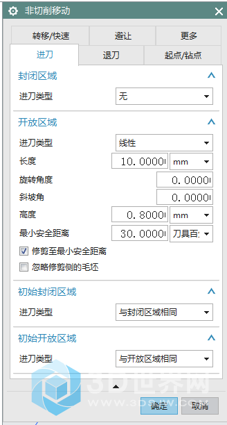

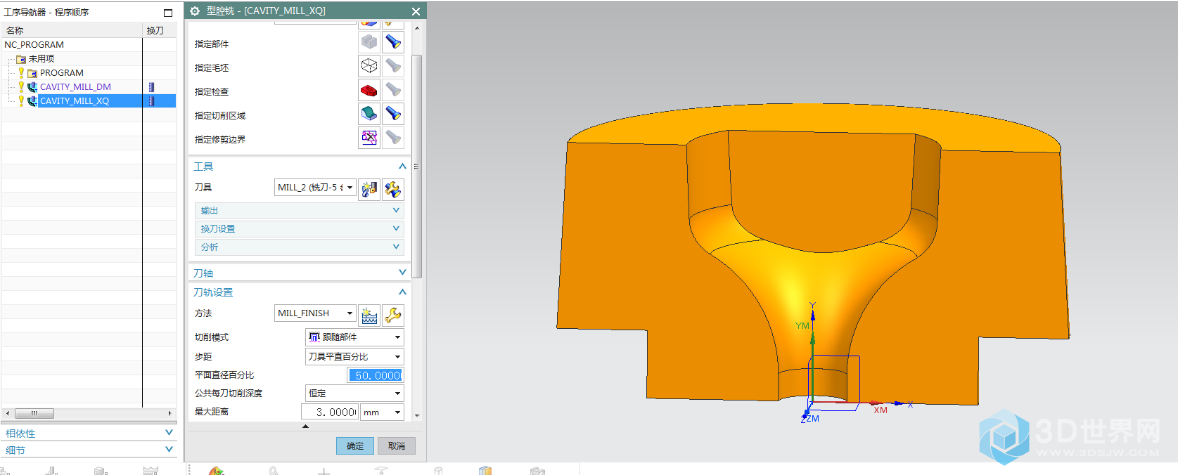

路过的高人帮看一下,这个刀轨是哪里的问题,谢谢!(粗铣型腔)

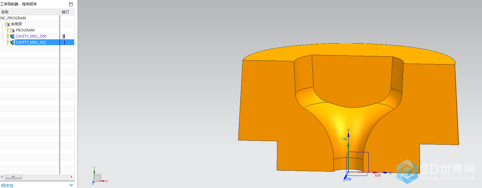

发表于 2020-11-6 09:11:24 | 显示全部楼层
此面没选上

 楼主| 发表于 2020-11-6 09:41:40 | 显示全部楼层
这个面已经先铣过了{:smile:}

不知道是哪里参数设置的问题,刀路在中间位置空切摇摆,进刀/退刀,黄白线

不好意思,没说清楚,是刀路有问题,在一开始的时候,中间位置刀子会空切摆动,图中黄白线(进刀/退刀)区域,想问一下是什么原因造成的,谢谢!

请路过的帮忙看一下,进刀/退刀黄白区域刀路不太对,总是空切

发表于 2020-11-6 13:34:34 | 显示全部楼层
劣人song291513 发表于 2020-11-6 09:55
不好意思,没说清楚,是刀路有问题,在一开始的时候,中间位置刀子会空切摆动,图中黄白线(进刀/退刀) ...
我想你对型腔铣还是不熟悉,慢慢摸索吧
型腔铣是为了去除大量的料,它是以毛坯模型作参考的。选面也行不过没有后面优势刀路难看,优化要调的地方太多。
精修我建议你用等高
3D编程开粗我不建议你选面加工让它自动更好,加工不到的地方可以用空间算出来

发表于 2020-11-6 14:23:45 | 显示全部楼层
意思是你要精加工   那你用什么型腔铣。
