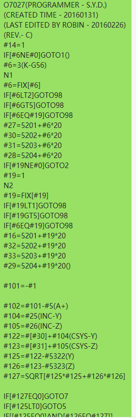

新代的宏程序修改!
57
4152
4152
 楼主| 发表于 2020-11-14 20:19:29 | 显示全部楼层
新代的宏程序修改!
新代的宏程序修改!
57
4152
4152
 楼主| 发表于 2020-11-14 20:18:09 | 显示全部楼层
57
4152
4152
 楼主| 发表于 2020-11-14 20:20:03 | 显示全部楼层
三菱 法兰克都只能走 新代就报警!

3326130681 发表于 2020-11-14 21:07
这样搞很危险...
新代用户宏注意事项:
1.第一行必须为%@MACRO,程序段的每一行结束需要加";"对于宏子程序 ...
哦哦 谢谢  这个是三菱和法兰克用的  新代不会所以想请教别人帮忙改一下 就是把我这个宏改成新代能用的!可以帮忙么?可以我就发你帮忙改下!
