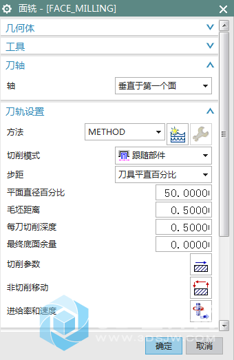

请教各位大佬,面铣时由于壁不与底面垂直,导致根部一些地方加工不到,该如何解决?

燕尾槽刀呢???

真要勉强加工的话三轴用T型刀可以加工

这个5轴才能做  3轴当然有地方加工不到

底面如果是平的话,用T型刀吧{:}

兄弟,你好!希望我罗工的回答对你有帮助:这是倒扣哦,兄弟。如果是正拔模侧壁不到数可调节毛坯余量。
