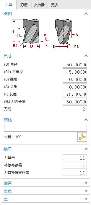

铣刀平面铣底面。

发表于 2020-11-20 09:59:42 | 显示全部楼层
兄弟,你好!希望我罗工的回答对你有帮助:点新建刀具-在2D平面铣模块选跟刀盘像的图标-输入刀盘直径名称(D多少)-然后进入内部参数设置-按照实际刀盘尺寸输入直径和其它参数,这样就建好了。

 楼主| 发表于 2020-11-20 13:54:34 | 显示全部楼层
a523257594 发表于 2020-11-20 09:59
兄弟,你好!希望我罗工的回答对你有帮助:点新建刀具-在2D平面铣模块选跟刀盘像的图标-输入刀盘直径名称(D ...
不好意思能问一下怎么进行内部参数设置吗?我输入刀架名称D10后,就没有像其他刀具那样直接出来具体参数设置。

发表于 2020-11-20 14:57:09 | 显示全部楼层
上上上上上上 发表于 2020-11-20 09:54
不好意思我是个初学小白,在百度找了很久,然后在自学网也没找到相关的视频,麻烦用您两分钟的时间解答一 ...
点新建刀具像我这样设就OK了,
我这是直径50R5的盘刀,也就是你说的面铣刀。
想建多大的就直接输

发表于 2020-11-20 20:08:16 | 显示全部楼层
是不是被“面铣刀”这个名字误导了?直接做把平铣刀就行了,直径按实际给。
