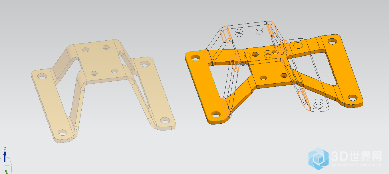

求大神帮忙把这个折弯图展开一下,万分感谢,我自己尝试展开总是失败。
折弯.prt
288.7 KB, 下载次数: 74, 下载积分: G币 -1

用一步式

两道折弯不在一个平面,模型有问题

微信图片_20211007172151.png 在建模里面把模型修改下:  两侧折弯面处于同一平面.      钣金模块里面优化面----清理实用工具---转换为钣金.

直接这样展开准不准?精度是多少?
